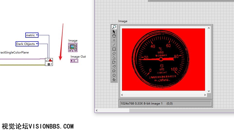

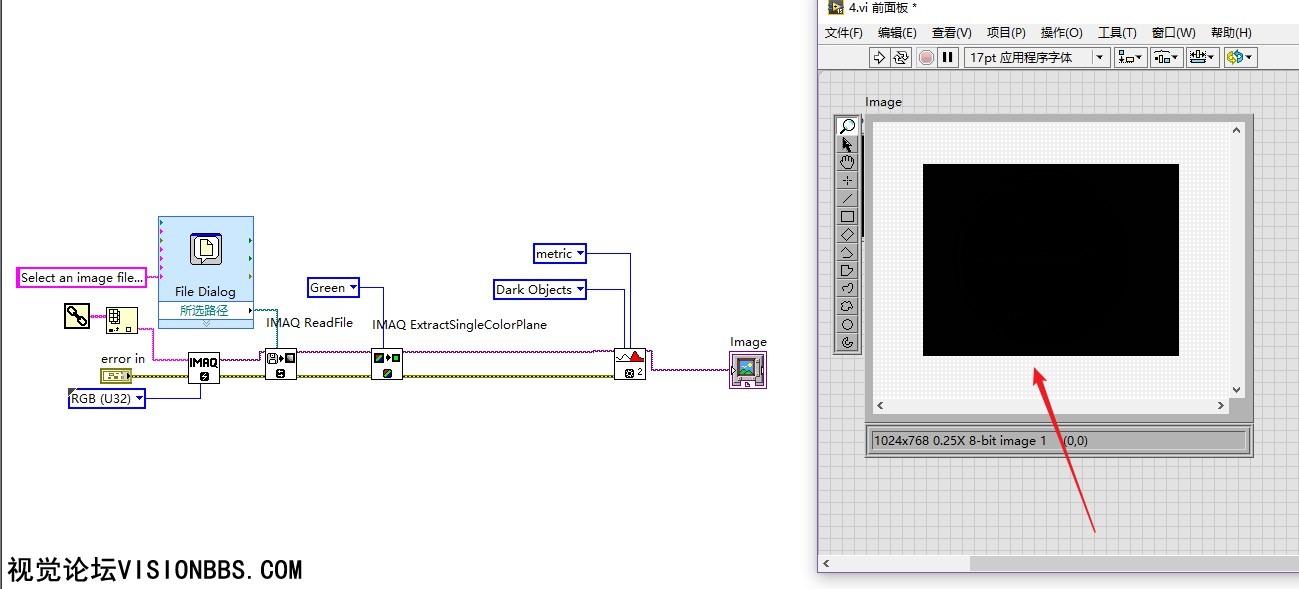

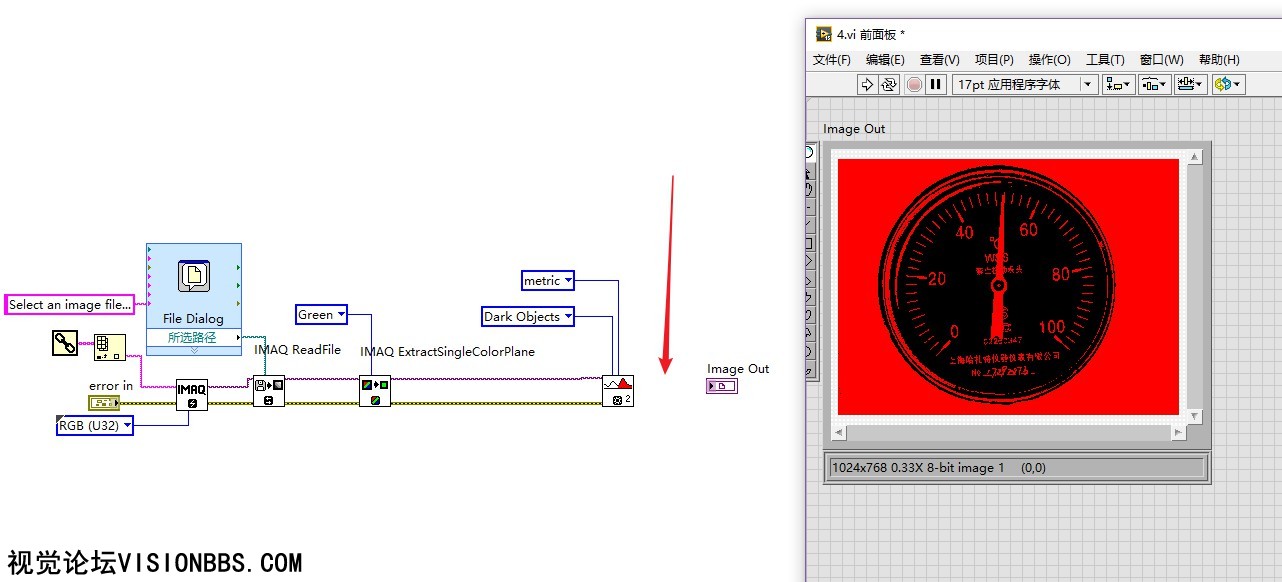

    我用视觉助手  做了二值化图像  生成了labview代码,当我把image的线断开,  为啥 运行程序还可以正常显示???而当我把自动生成的image删掉,自己在前面板传建一个image显示控件,链接到二值化后面的时候,显示的图像是黑色的呢??

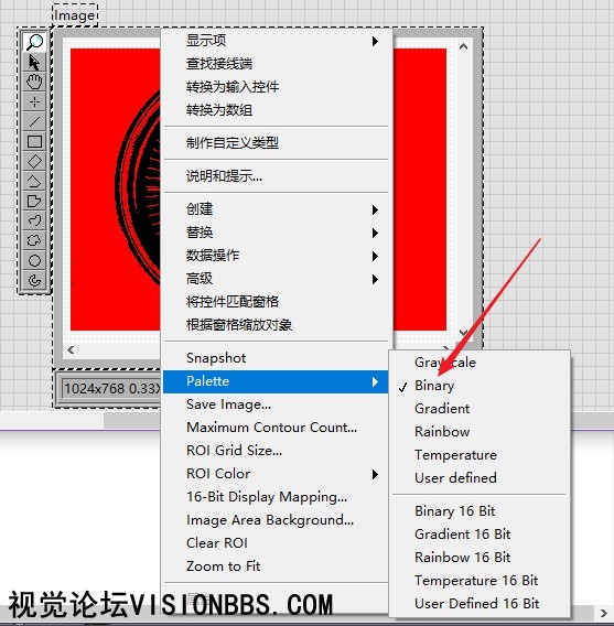

    我知道了  这里要选择这个

    线断开还有显示,是因为你Snpshot模式的问题。以及你最后没有加dispose释放图像缓存的。
