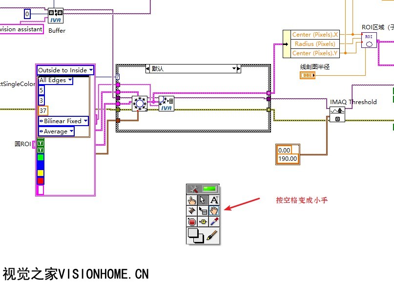

    labview程序面板可不可以设置成按空格自动变成小手呢?就像photoshop那样,按住空格变成小手,就可以来回移动程序框图了,现在每次都得按shift+右键调出工具面板去点击小手,再就是拖动滚动条,很不方便! Snipaste_2018-06-15_16-19-59.jpg !!

    没有这样的快捷方式哟。
    可以用Ctrl+Shift+N快捷键,调出导航窗口。然后鼠标在导航窗口中拖动来改变框图的显示位置。
