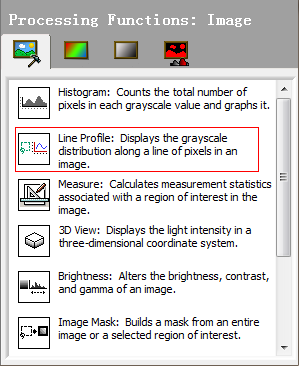

    2.   Line Profile线剖面图
    NI VBAI图像处理教程 5.2 视觉助手之线剖面图
    显示图像中的一条线上的像素点对应的灰度值。其信息与第一个函数直方图基本类似,有绘图模式、最小值、最大值、平均值、标准偏差、像素数等,也可忙导入数据为EXCEL文件和TXT文件等。
    图像中的线可用ROI工具进行选择,可用的ROI工具有直线、折线、手绘线。当然我们画完一条线的同时,按住CTRL不放,另外再画一条或更多条线。在线剖面图中会按画线的先后顺序将所有的点的灰度反应到剖面图中。如果导出数据,也会发现,将所有的点按照先后顺序导出为(X坐标、Y坐标、灰度值)二维数组。此函数同样只能检查图像的质量,并不能当作步骤在检查中使用。其测量效果如图5-6所示。
    图5-6 线剖面图实际效果
