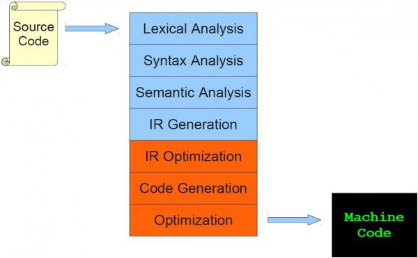

    编译器是这样一个电脑程序,它把用高级编程语言编写的源代码,转化成低级语言。
    最基本的,一个编译器由以下几个阶段组成:词法分析、语法分析、语义分析、IR(中间代码,intermediate Representation)产生、IR优化、代码产生、最终优化。

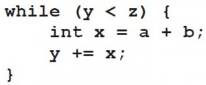

    现在,看一个例子:
    以下就是各个步骤的详细分析。

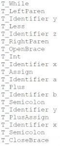

    1.词法分析
    把一个程序转换成串行的符号。

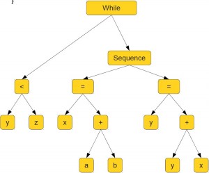

    2.语法分析
    恢复上面扫描得到的串行符号描述的结构。
    3.语义分析
    保证程序的定义是明确的。

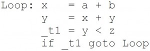

    4.IR产生
    5.IR 优化

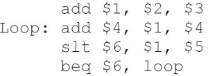

    6.代码产生
    7.最终优化

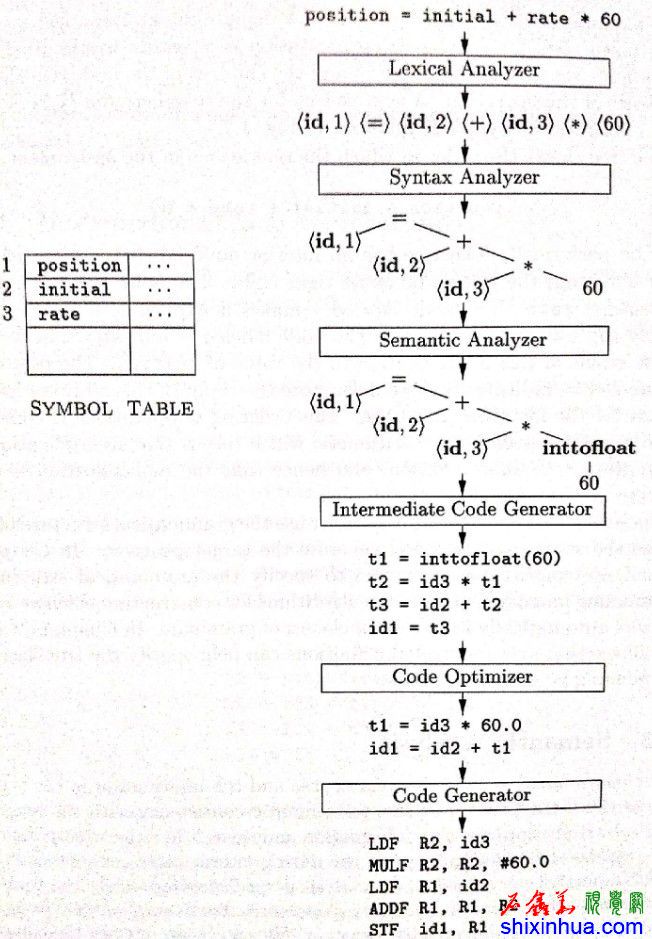

    我在想,应该画一个可以清晰地表达编译器是如何工作的图解。然而,我发现在《龙书》(译注:《龙书》就是《编译原理》(Compilers—Principles, Techniques and Tools),名字源于书的封皮有一条吐火的龙)的图非常好,那就不需要自己动手了。
