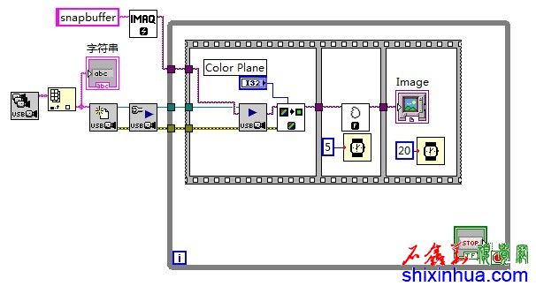

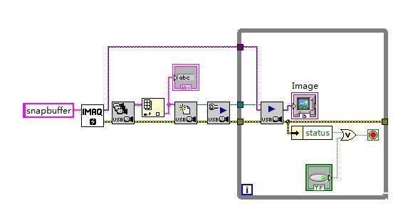

    labview中间有两种摄像头的读取形式,一种是snap,一种是video,这里采用video的形式,在while循环中间不停的或者摄像头的数据,在显示到Image中。程序代码截图:
    Labview机器视觉(2)-摄像头连续图像获取
    如果要在后面进行一些图像的处理可以直接采用顺序结构的形式,如做一个边缘提取的处理:

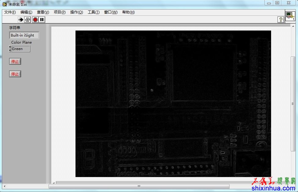

    其中的延迟函数是避免图像处理显示和原始图像显示的交错,加一下延迟基本就能避免了。测试的一个结果(边缘提取的):
