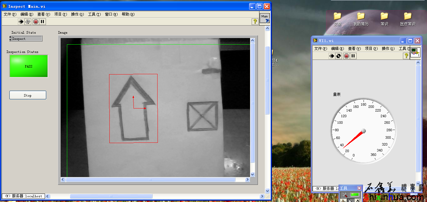

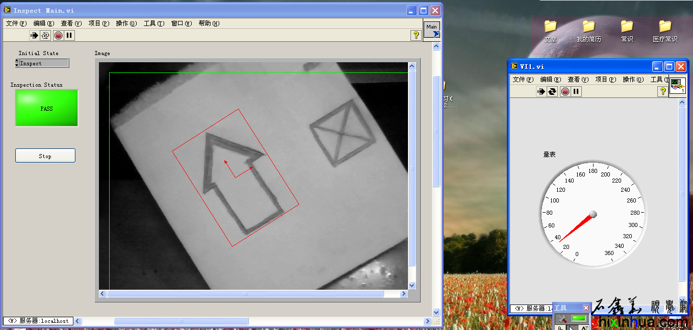

在VBAI软件中,断开再运行都没有问题,但在生成的VI中就不行了。求解!!!

    VBAI与LV之间的变量传递,并不能非常好的、有足够的包容能力。如VBAI在调用VI时,2012以前版本都不可以使用相对路径的,必须使用绝对路径,而这个在LV中是非常容易实现的。因此,即使你用VBAI生成了VI,如果在VBAI中可以正常运行,但是这个并不能保证在VI中一定就能正常运行。或许你要考虑一下,使用视觉与运动中的VBAI相应的函数。
    不过一般比较少用VBAI生成VI。如果是需要检查,那么直接用VBAI就可以,如果是需要开发,那么建议使用视觉助手。
