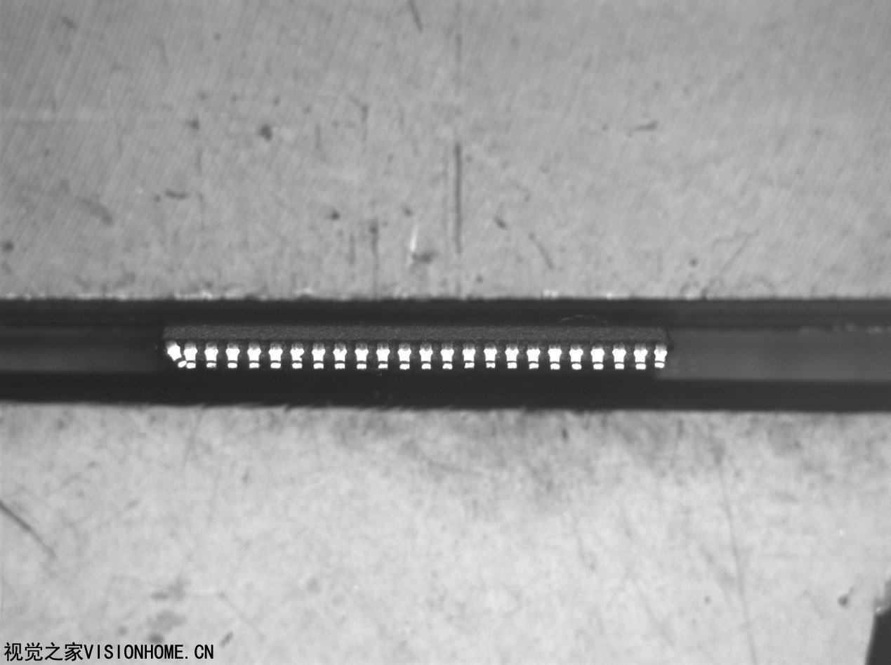

    连接器的引脚检测,这个在机器视觉与图像处理领域中,是经常遇到的应用。也是一种比较成熟的视觉检测应用。一般来讲,会检测其平整度与正位度。说直接一点,就是检测针脚顶点位置是否正确。
    平整度不良的连接器
    平整度不良的连接器
    平整度不良的连接器

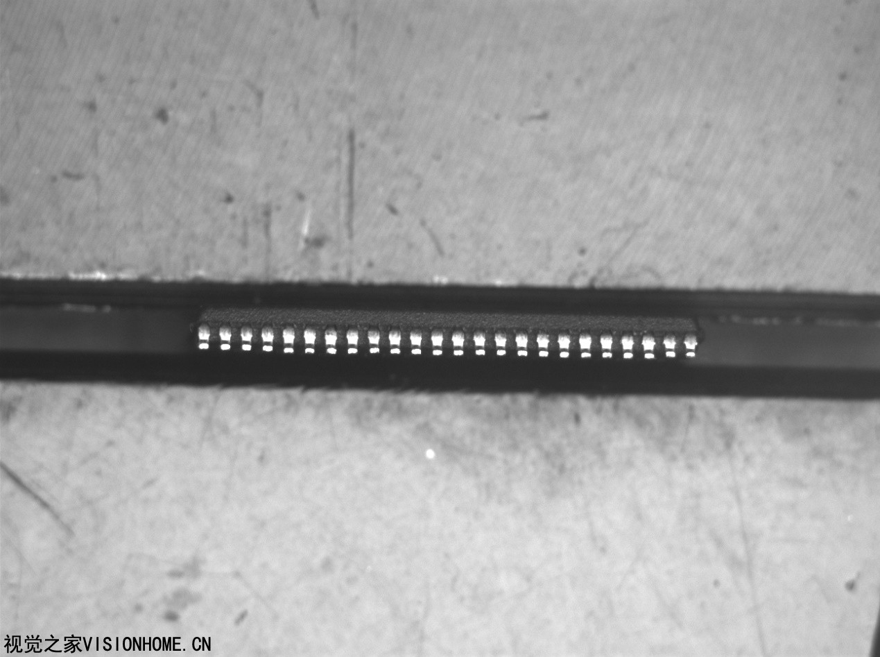

    正位度不良的连接器
    正位度不良的连接器
    正位度不良的连接器

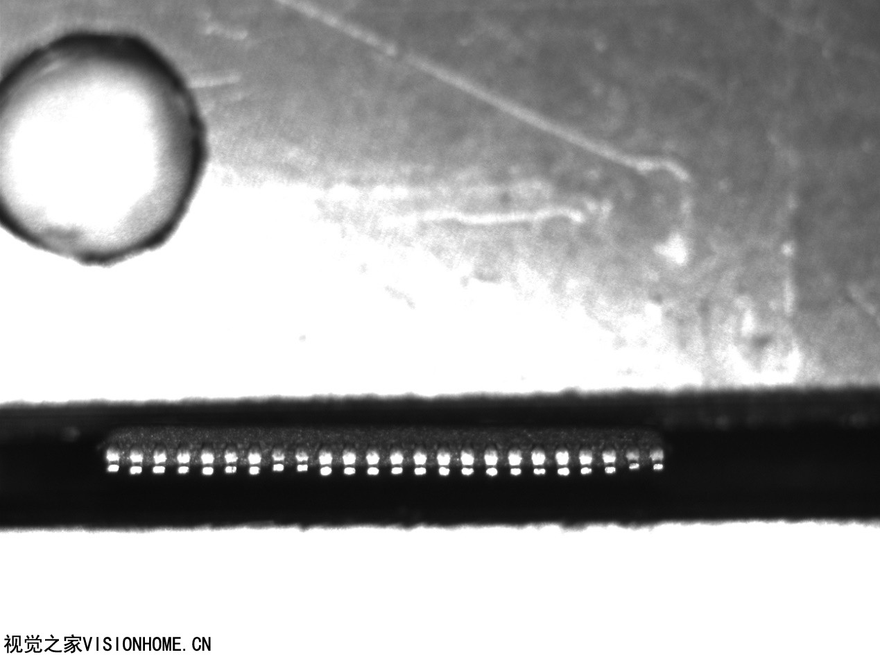

    基本OK的连接器
    基本OK的连接器
    基本OK的连接器

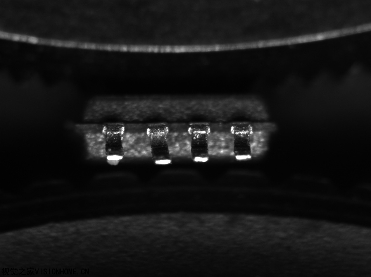

    较小尺寸的一种连接器
    较小尺寸的一种连接器
    较小尺寸的一种连接器
