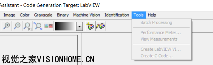

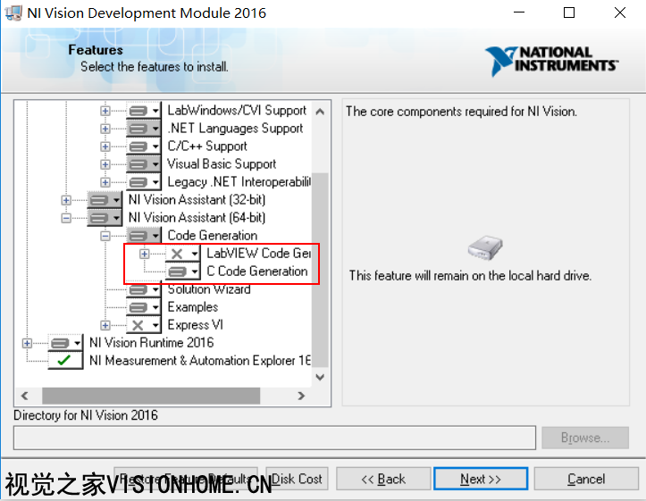

我用的是NI Assistant 2016 64bit

    发表于 2017-9-16 12:15:13 | 显示全部楼层 来自:广东省东莞市 电信
    在安装时要选择了安装才可能有的。没有激活的软件,不能生成代码。

    发表于 2017-12-31 10:48:32 | 显示全部楼层 来自:江苏省 移动数据上网公共出口
    NI VISION对于.net只支持32位的不支持64位的,所以如果你安装的视觉助手是64位的,那么你就不会有create .net code的选项,请注意软件位数问题
