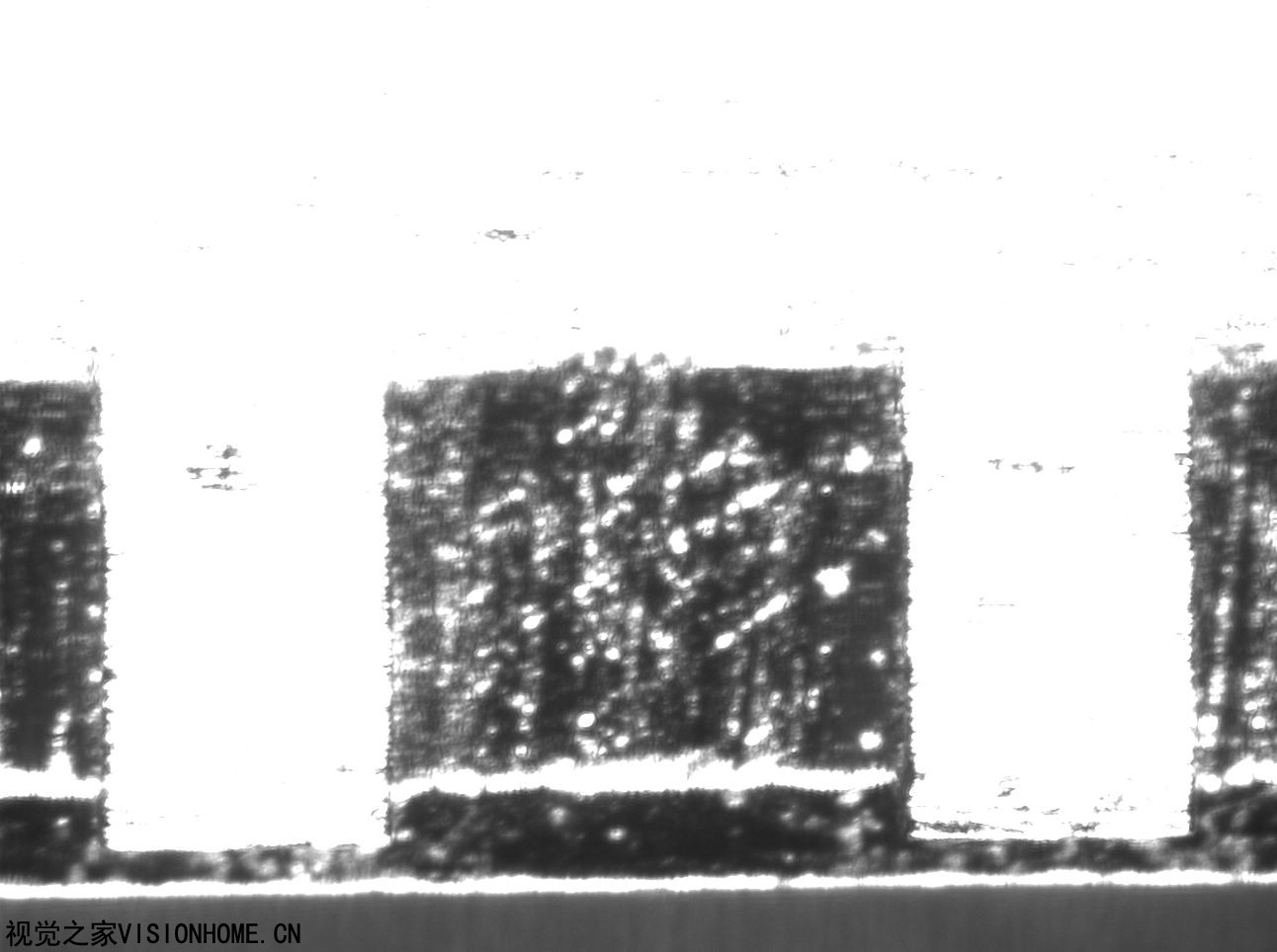

    小滑块对位尺寸测量

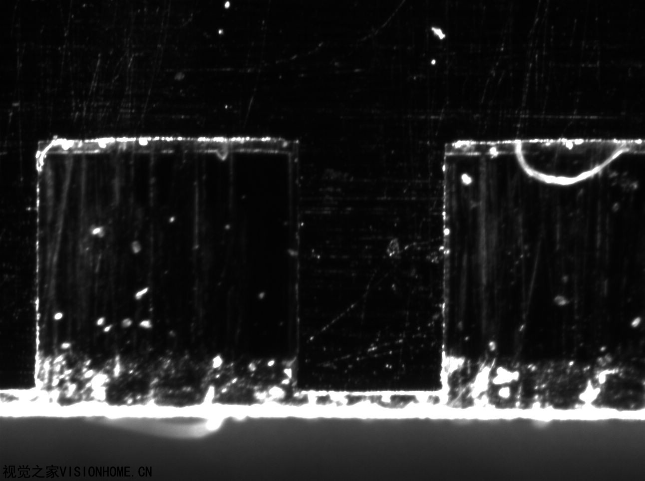

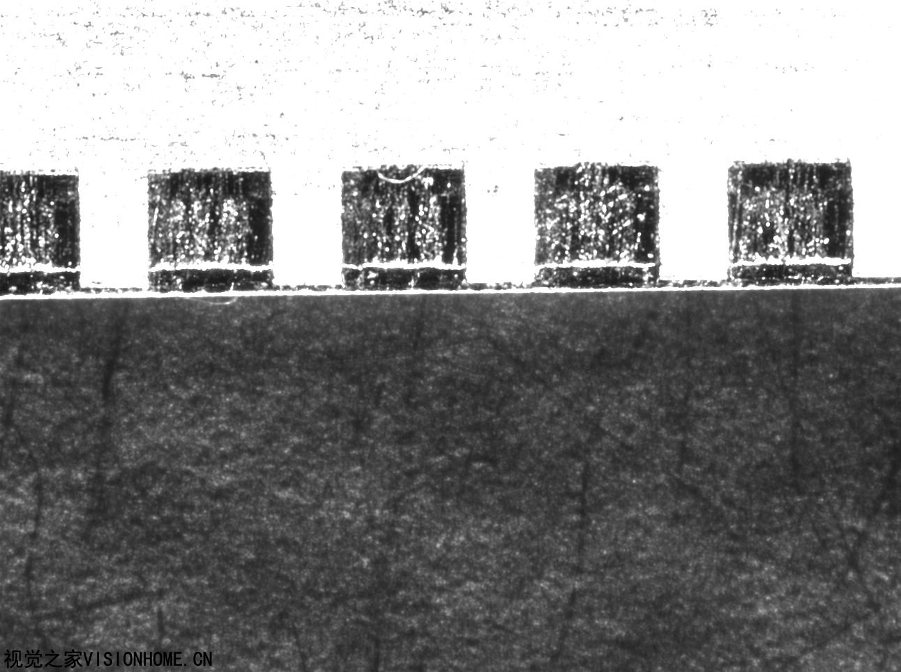

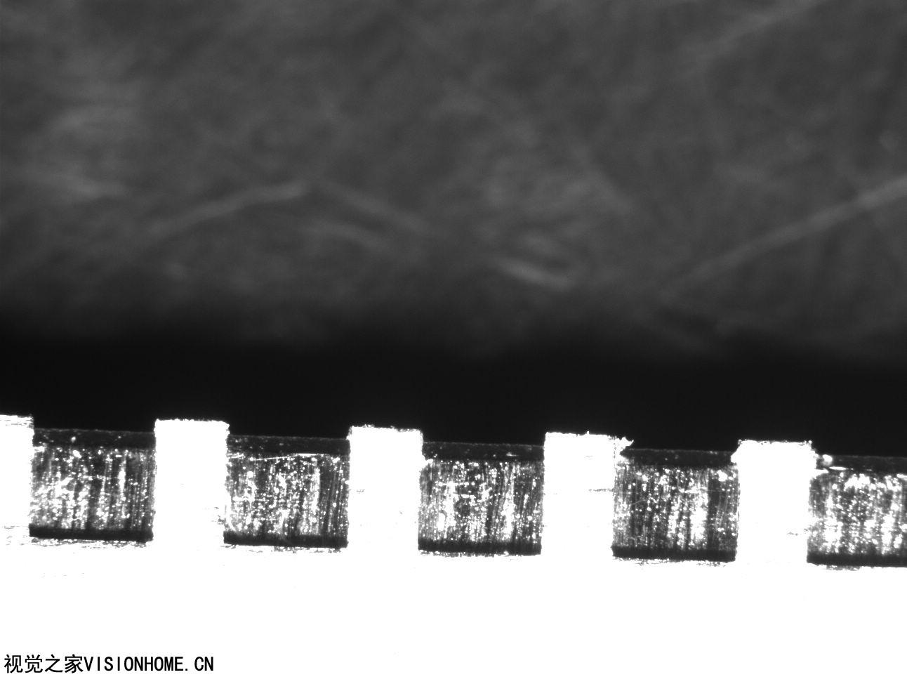

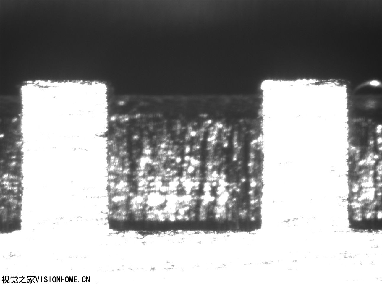

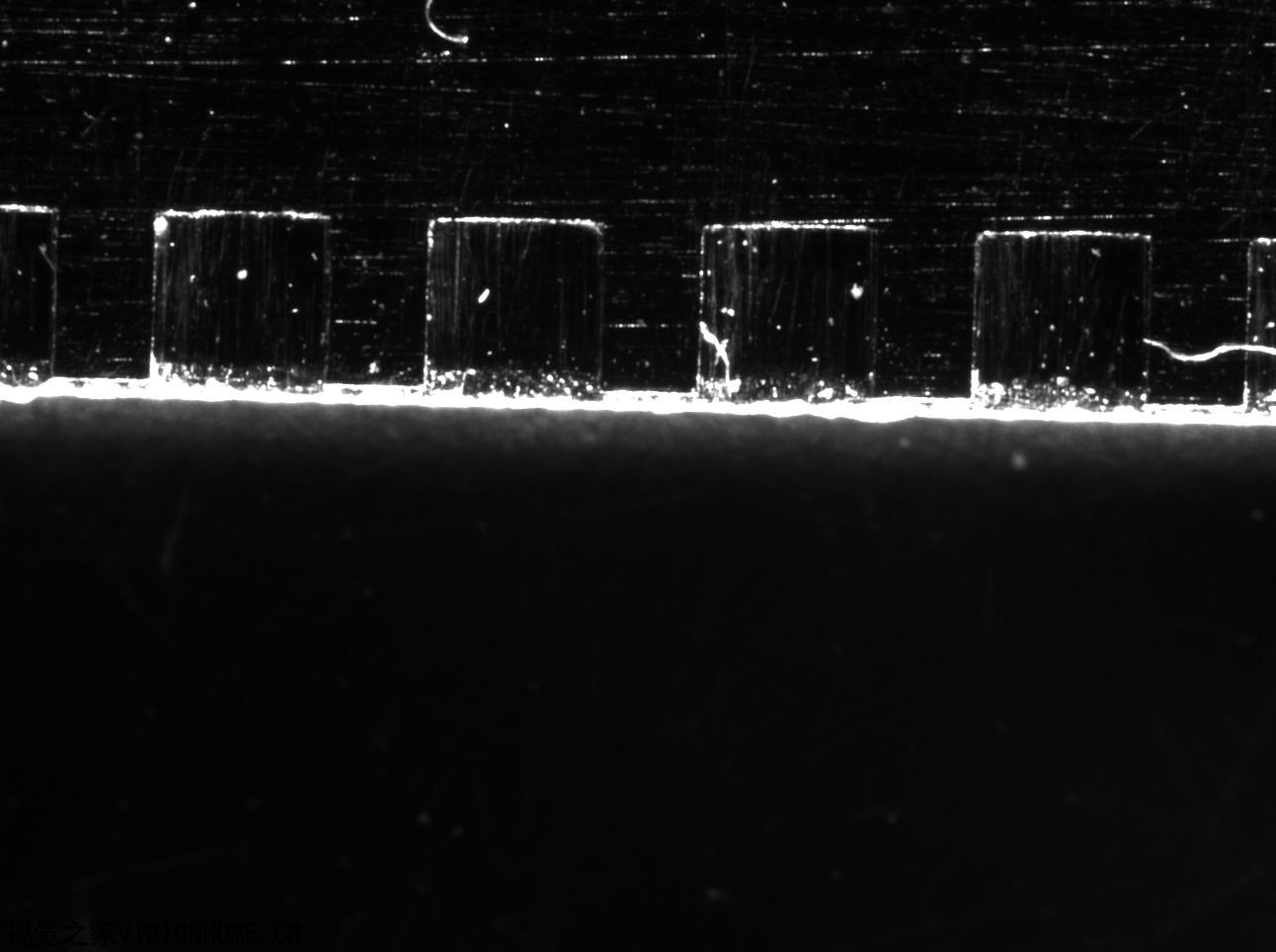

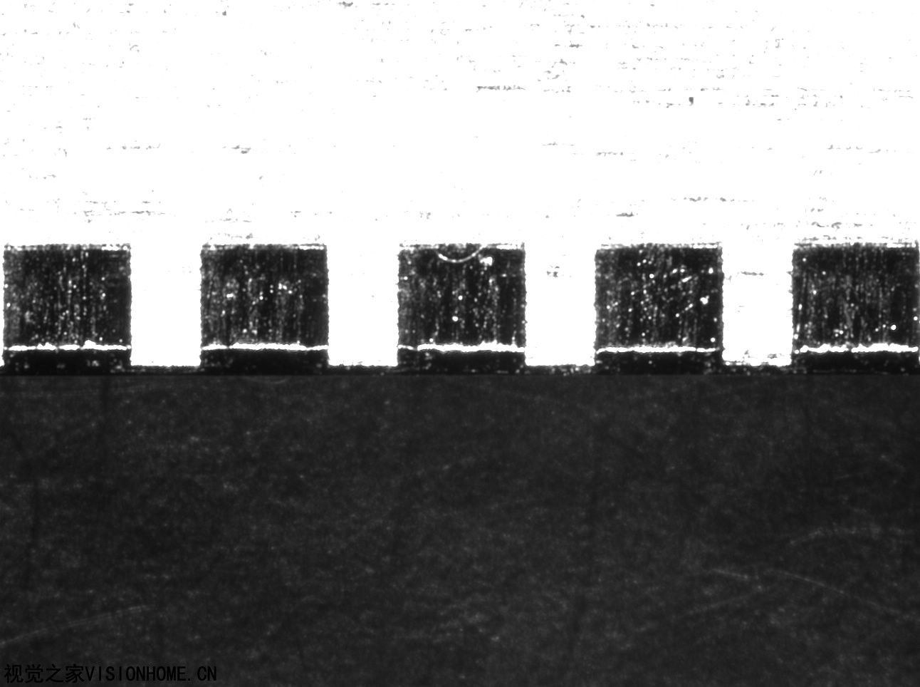

    上面这个零件是电磁产品中的某个零件,主要需要测量尺寸、对位等视觉检测。产品很小,视野上面的只有3*2mm的样子,下面的有8*6mm的样子。均使用了130万CCD拍摄,小视野,使用2X远心镜头拍摄,大视野使用50mm的CCTV镜头拍摄。上面的效果图,有使用线光源、环形光源分别拍摄的效果。从效果图上看,一般需要光源有比较高的角度往下照明,利用产品表面的反光特性,将特征部分表现为白色,才方便后面的其它处理。
