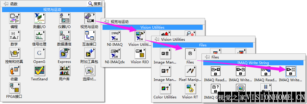

    IMAQ Write String写字符串函数在函数选板中的位置
    IMAQWrite String写字符串函数在函数选板中的位置

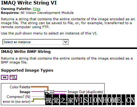

    IMAQ Write String写字符串函数的功能说明、支持的图像类型及接线端
    IMAQWrite String写字符串函数的功能说明、支持的图像类型及接线端
    写字符串函数也是一个多态VI,与写文件函数的函数类型接线端也非常相似。只是该函数会少一个路径的输入接线端,而会多一个File String Out的输出接线端。即该函数并不直接作用于文件,而是将图像数据转换成了字符串。因此,真正上可能叫转换图像为字符串可能更适合一些,因为其本身并没有写的作用。要想写文件,仍然还得通过保存成TXT、写EXCEL、传递到数据库中等方式来实现。
    FileString Out文件字符串输出:文件字符串,包含编码图像文件的全部内容。该字符串可以使用二进制文件写函数保存到磁盘中,也可以传输到其它计算机中。

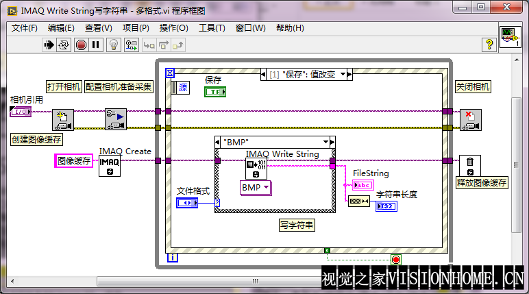

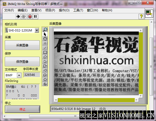

    写字符串函数实例程序框图-BMP格式
    写字符串函数实例程序框图-BMP格式
    写字符串函数实例程序框图-BMP格式
    写字符串函数实例程序效果-BMP格式
    写字符串函数实例程序效果-BMP格式
    写字符串函数实例程序效果-BMP格式
       BMP格式时,30万像素的相机(656*492=322752),输出的字符串也是30万以上的长度(326546),会比有效数据略大一点。

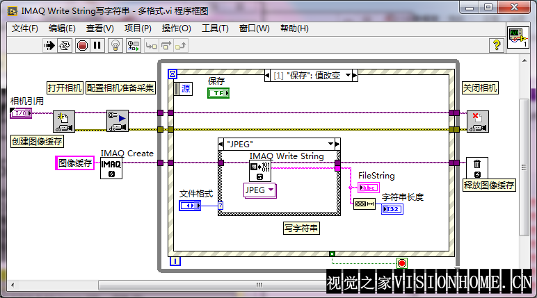

    写字符串函数实例程序框图-JPEG格式
    写字符串函数实例程序框图-JPEG格式
    写字符串函数实例程序框图-JPEG格式
    写字符串函数实例程序框图-JPEG格式
    写字符串函数实例程序框图-JPEG格式

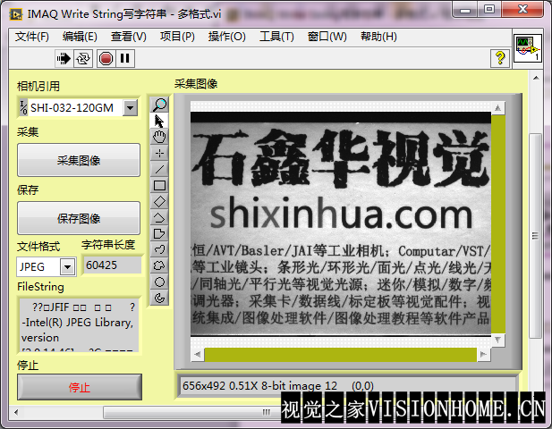

    写字符串函数实例程序效果-JPEG格式
        使用JPEG格式时,因为默认会使用750的压缩,这时输出的字符串长度比较小,只有60425,也就是60K左右的大小,比BMP时小很多。

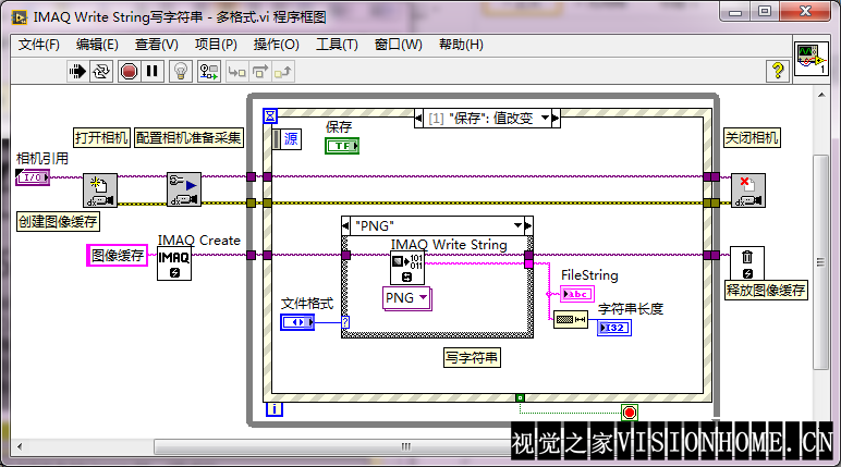

    写字符串函数实例程序框图-PNG格式
    写字符串函数实例程序框图-PNG格式
    写字符串函数实例程序框图-PNG格式

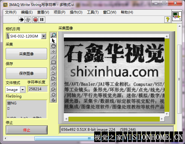

    写字符串函数实例程序效果-PNG格式
    写字符串函数实例程序效果-PNG格式
    写字符串函数实例程序效果-PNG格式
        使用PNG格式时,有一定的压缩,但压缩不多,30万像素的图像输出,仍然有258K左右的大小。

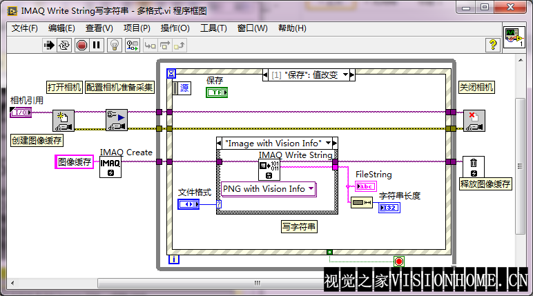

    写字符串函数实例程序框图-PNG win Vision Info格式
    写字符串函数实例程序框图-PNGwin Vision Info格式
    写字符串函数实例程序效果-PNG win Vision Info格式
    写字符串函数实例程序效果-PNGwin Vision Info格式
        使用PNG with VisionInfo时,大小比纯粹使用PNG时会略大一点,会加一些视觉信息进去,当然这个是没有填写有效数据时的差别。如果有OVERLAY、标定信息,则会比PNG更大一些。
