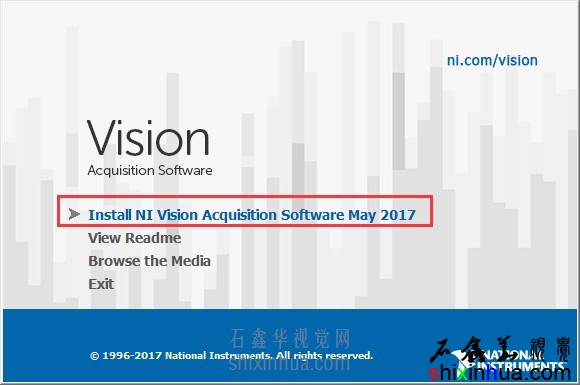

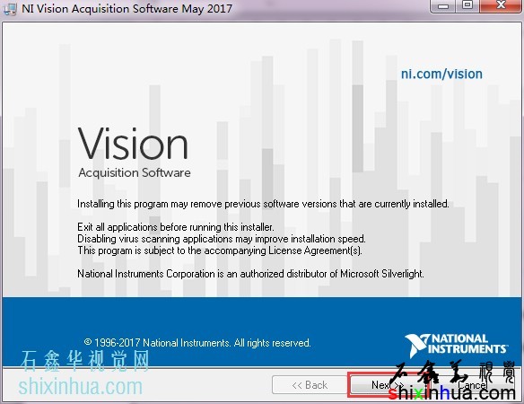

    首先是下载好需要的NI VAS软件(可以从NI官方网站上下载,也可以从机器视觉论坛visionbbs.com上下载)。下载下来的文件,NI VAS 2017-05是ZIP压缩包。可以使用WinRAR、7ZIP等软件打开,然后直接双击其中的Autorun.exe或者是Setup.exe。使用Autorun.exe出现的界面上图所示,使用Setup.exe则如下图界面所示。如果使用Autorun.exe,则选择“Install NI Vision Acquisition Software May 2017”,然后就会出现下面的Setup界面,也可以先点击ViewReadme,查看VAS2017.05的系统需要与新特性等,VAS2017-05支持LabVIEW2014及以后的版本;支持VDM7.1及以后的版本;支持VBAI2.5及以后的版本,至于新功能嘛,对于PC端来讲,只能说是支持最新的LabVIEW2017及VDM2017,其它没有什么新功能,VAS的功能更新会更慢,因为它只是一个驱动程序。更多的是更新支持的NI硬件驱动。
    Setup界面
    Setup界面
    Setup界面
    这里没有什么需要选择的。注意一下其提示,退出杀毒软件可以加快安装速度。某些杀毒软件,可能会禁止软件的安装。特别是一些驱动程序的安装时,因为需要修改系统的一些参数,所以会提示禁止。所以在安装时,最好是退出杀毒软件。点击下一步“Next>>”。因为NI VAS是英文的,所以安装界面及按钮什么的,都是英文的。
    VAS不需要用户信息确认,也不需要安装目录确认,在前面序列号也不需要确认(会在安装完成后,提示是否激活VAS。如果不激活,将使用试用版。

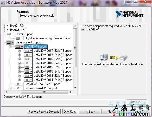

    功能
    功能
    功能

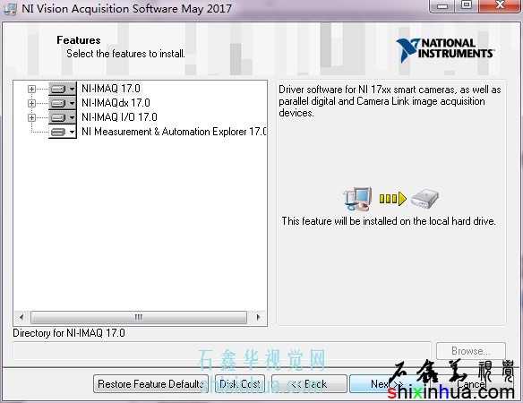

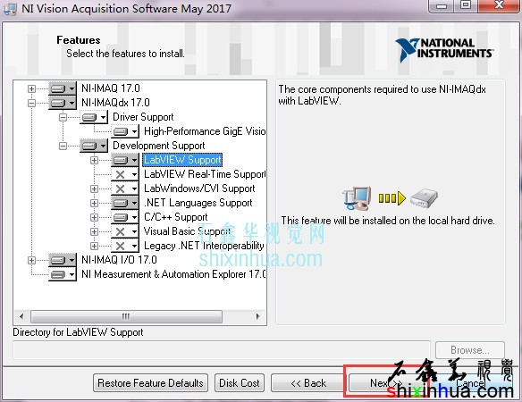

    在该界面中选择需要安装的功能。一般来讲,使用默认值也可以。对于NI VAS来讲,主要是IMAQ、IMAQdx、、IMAQ I/O以及MAX四个选项,如果在我们常规的第三方的工业相机方案中,只需要安装第二项NI IMAQdx即可,其它的两项IMAQ、IMAQ I/O,都可以不安装,因为即使安装了,也没有相应的硬件来驱动,白占空间罢了。而对于IMAQdx中的选项,主要还是开发平台的支持,如LabVIEW、LabWindows、C/C++等支持。通常使用默认即可:
    功能选择
    功能选择
    功能选择
    LabVIEW仅支持到2014版,更早的版本VAS2017将不再支持
        如果功能选择有误,则可以点击“Restore Feature Defaults”。可以点击“Disk Cost”,查看需要安装的空间,对于NI VAS 2017-05,可能需要2.2G的空间左右。点击下一步:

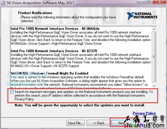

    一些产品的通知信息。注意这里,是不是要搜索更新之类的。需要的话,则会收集IP地址等隐私信息。如果不需要更新,则去勾就可以了。如果你使用的是非法版本,建议这里不要勾选。如果是使用的合法版本,则可以勾选该选项。不过个人觉得,其实没有什么区别,NI不会因为你有没有勾选这个,就无法知道你是不是其合法用户。当然,你不勾选更新通知,也可以使用更新程序来手动检查是不是有更新的数据包。

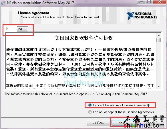

    这里需要接受NI的许可协议。选择“Iaccept the above 2 License Agreement(s)”,再点击“Next”:

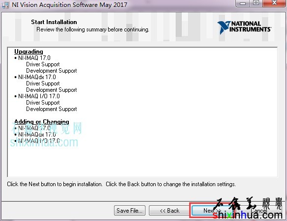

    开始安装
    开始安装
    开始安装
    在开始安装界面中,将会提示NI VAS的基本动作,如升级什么功能、添加或修改什么功能。如果是首次安装,基本上都是添加或修改某些功能。而如果是系统中已经安装过某版的NI VAS,则会是升级或添加之类的。点击下一步,则开始安装:

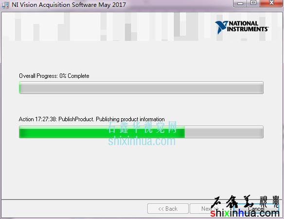

    安装过程会比较慢,这与电脑的配置有关。配置高档的电脑,可能几分钟能安装完成。如果比较渣的电脑,那么半个小时,一个小时也是有可能的。等待安装完成的过程中,NI VAS因为需要安装驱动程序,如果使用的是没有数字签名的驱动程序,会多次弹出窗口,提示用户信任某公司的驱动程序。这个在VAS2017-05中没有出现弹窗,说明驱动程序都是经过Windows数字签名论证的。而在早期的VAS版本中,肯定是会弹窗提示需要信任某个驱动程序的。对于这类提示,请直接选择信任,如果不信任,则会中断安装回滚到开始的状态。为了麻烦,可以选择信息该公司的所有驱动。
    另外,编程搞开发,建议使用微软官方下载的原版的Windows系统(原版,不是指正版),而不建议使用电脑城装机用的Ghost版本,如雨林木枫、深度等快速精简安装盘。这些精简的系统,很多功能被删除掉了,而编程开发又离不开这些功能。在某些情况下,会提示安装错误的情况。如果有出错,那么首先建议检查下载的软件MD5是否正确,以确保软件的完整性。如果软件是完整的,还是会有安装错误,基本上是系统问题。另外,LabVIEW2017、NI VISION 2017、NI VBAI2015F2、VAS2017-05等新版本的软件,已经不支持Windows XP/Vista这样的系统,连Win 7无更新包的都不支持。最低支持系统版本为Win 7 SP1(NI软件使用SHA-256证书签名。Windows 7 SP1、Windows Embedded Standard 7 SP1和Windows Server 2008R2 SP1需要Microsoft更新才能支持SHA-256。关于如何安装该安全更新的详细信息,请参考Microsoft KB3033929)。所以安装前,最好先确认一下操作系统的版本,然后再选择安装什么版本的LabVIEW与NI VISION。如果操作系统版本过低,则建议安装早期的LabVIEW版本和NI VISION。
    安装过程中,不要去安装或卸载Windows的系统功能,否则可能会造成安装中断。如果是用WinRAR直接打开的安装包,解压到临时目录的,也不要关闭WinRAR,否则会删除释放临时目录中的安装原文件而造成安装中断。

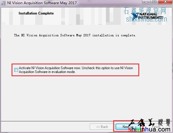

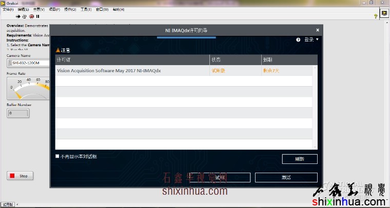

    安装完成后,这里会提示是否激活NI的VAS视觉采集软件。如果不激活,则使用评估版。这里我们去掉勾选框,使用试用版。点击下一步:

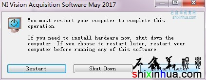

    这里可以选择是否需要重启电脑,或者是关闭电脑,或者是稍后重启。如果是安装了,又需要使用的话,则需要重新启动。如果只是为了安装,还不需要急用,那么不重启也可以,完成手上的其它工作后,再重启也可以。这里安装了VAS后,视觉开发相关的软件,也基本上安装完成了,可以重启电脑。

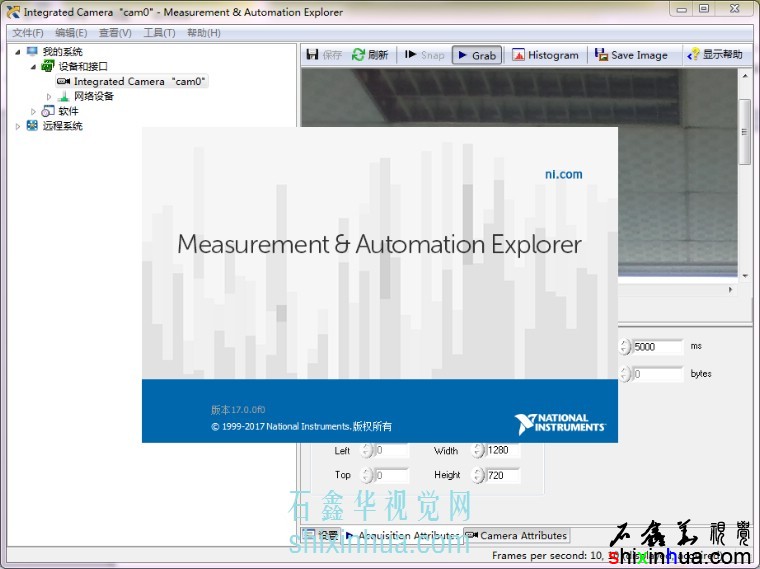

    启动MAX17-调用IMAQdx17可以驱动相机采集图像

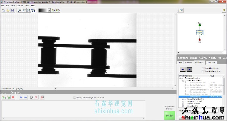

    启动VBAI2015F2-调用IMAQdx17可以驱动相机采集图像

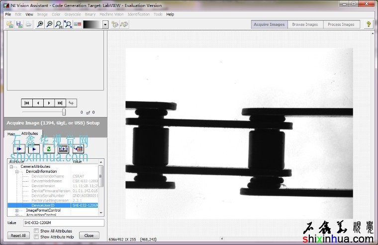

    启动视觉助手2017-调用IMAQdx17可以驱动相机采集图像

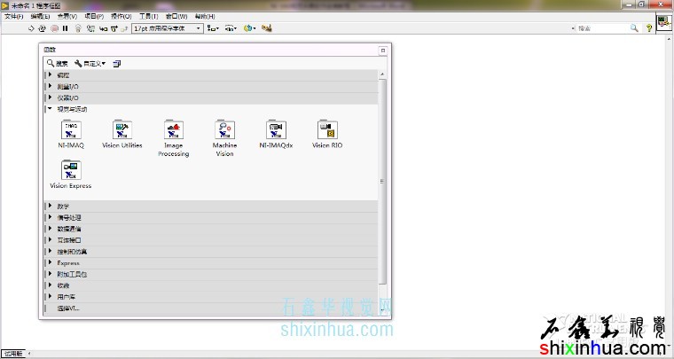

    启动LabVIEW 2017-集成了NI-IMAQ、NI-IMAQdx、Vision-RIO、快速VI等功能
    启动LabVIEW2017-集成了NI-IMAQNI-IMAQdxVision-RIO、快速VI等功能

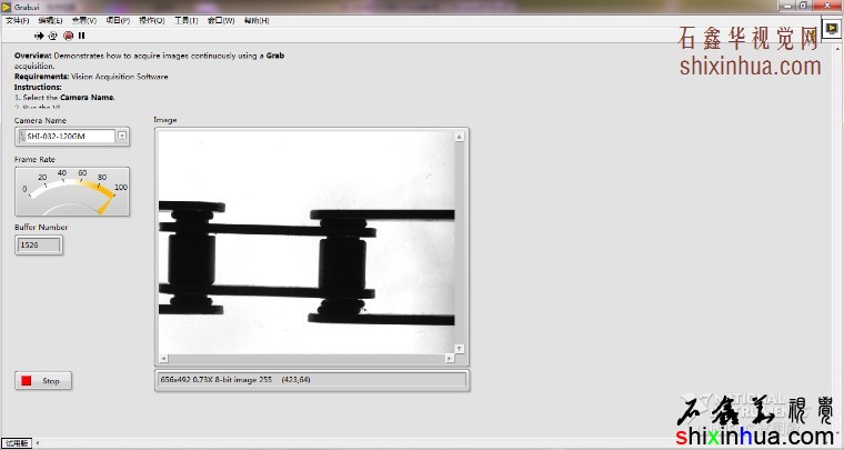

    启动LabVIEW 2017-驱动相机采集图像-可以试用VAS
    启动LabVIEW2017-驱动相机采集图像-可以试用VAS
