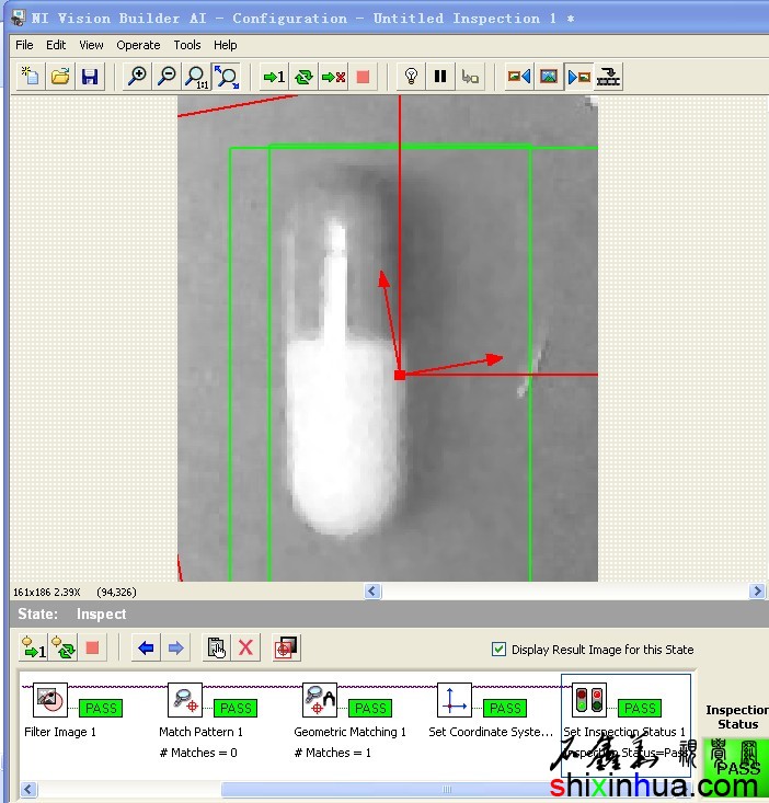

所要做的是胶囊检测,比如说,破损,憋头之类的
采用的USB摄像头,现在的问题是用VBAI做的,活的图像后,采用模式匹配,几何匹配,然后采用坐标定位,和粒子分析,
可是不能很好的检测出,胶囊是否合格

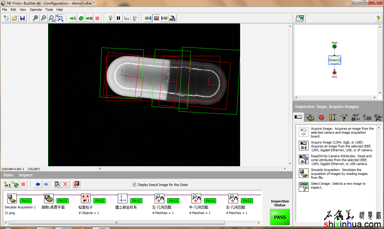

    发表于 2012-11-20 20:12:57 | 显示全部楼层 来自:广东省东莞市 联通
    这里有一些图片,和VBAI2012版的几个处理的例子,供参考,还是需要考虑更多的可能性。图片质量是关键。

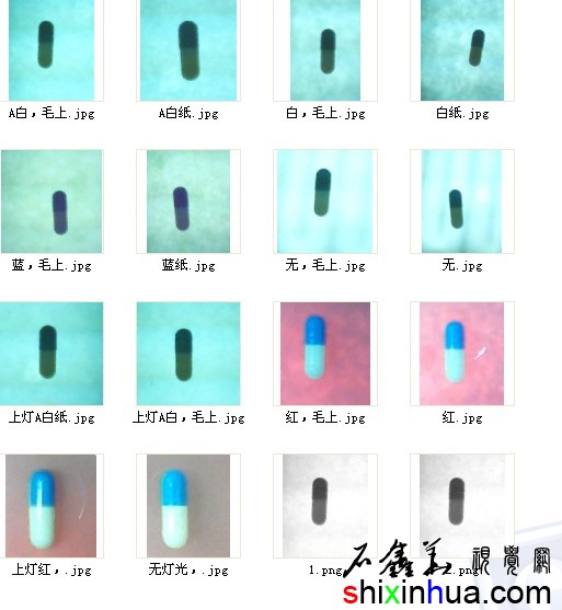

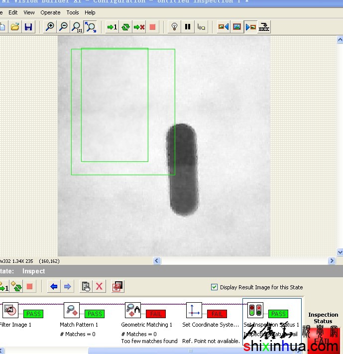

     楼主| 发表于 2012-11-20 09:31:09 | 显示全部楼层 来自:广西柳州市 电信
    做了几个图的,但是效果很不好

    发表于 2012-11-20 11:47:29 | 显示全部楼层 来自:广东省东莞市 电信
    说实话,对于西西同学这个东西,本人也无能为力。图片质量太烂了。根本无法识别。
     楼主| 发表于 2012-11-20 14:57:28 | 显示全部楼层 来自:广西柳州市 电信
     楼主| 发表于 2012-11-20 15:18:35 | 显示全部楼层 来自:广西柳州市 电信
    这是在毛玻璃下面放的白纸,绿色的,以及红色的纸
    在纸上面放的是一块毛玻璃,纸下面用的是荧光灯!
    请各位大神指导
     楼主| 发表于 2012-11-20 15:19:13 | 显示全部楼层 来自:广西柳州市 电信
    请各位大神指导

    发表于 2012-11-20 19:44:49 | 显示全部楼层 来自:广东省东莞市 联通
    可以考虑使用以下方法,前提是图片效果要好。首先采集图像,然后抽取平面(彩色图像时),再做粒子分析或其它检查,寻找到建立坐标系的基准,然后建立坐标系,再对胶囊左、中、右三个部分分别进行几何匹配,进行检查。可以判断出变形、破损等情况。几何匹配可以设置要求高一些,这样如果为T时,就一定是OK的,如果为F,可以建立分支去执行其它的检测,如面积、轮廓等,总之会有办法,但是图片效果一定要好。
