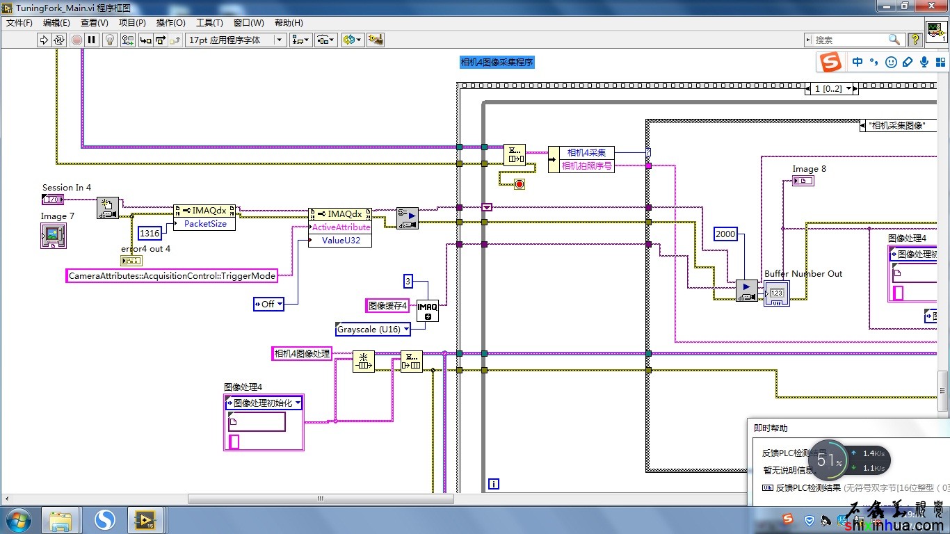

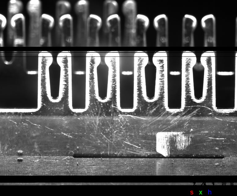

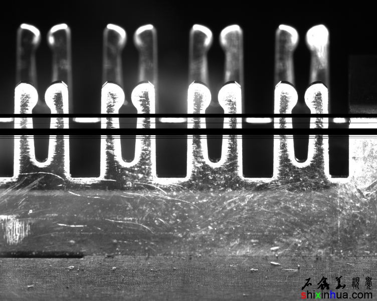

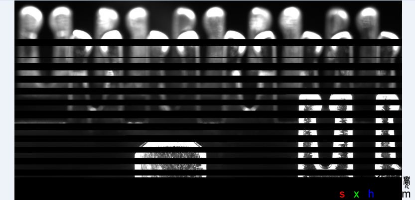

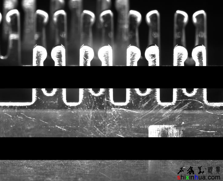

    各位大侠:
         我用的相机采用外部IO触发,触发由PLC控制,labview负责图像采集处理,labview的程序如下,最初采集图像还是好的,后来采集的图像就不稳定,有很多黑线,原来的图像大小是4M多,
        采集不好的图像,黑线越多,图片大小就越小,有的只有1M多,     不知道为什么会有黑线?
      求各位高人给予指点, 感谢
