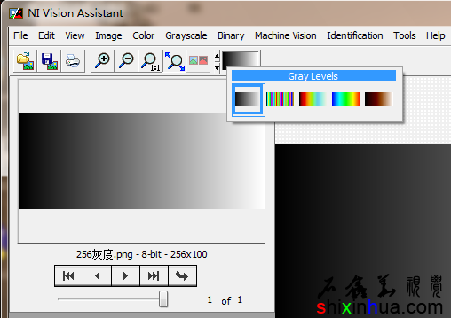

    NI视觉有五个预定义的调色板。每个调色板强调不同的灰度。下图显示的是NI视觉助手中的调色板:
    图1 NI视觉助手中的调色板
    图1 NI视觉助手中的调色板
    1 NI视觉助手中的调色板

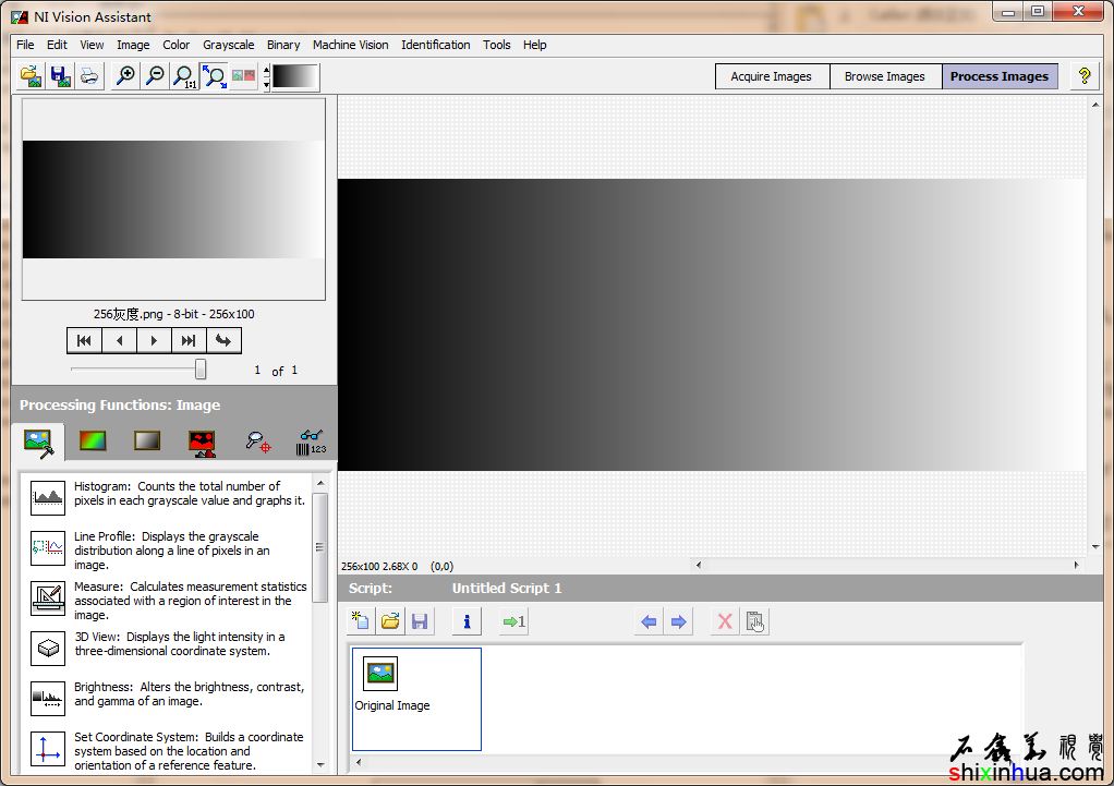

    Gray Palette灰度调色板
    这个调色板有一个渐变的从黑到白的灰度变化。每个值被赋于等量的红、绿、蓝值,以生成一个灰度值。
    图2 灰度调色板原理
    图2 灰度调色板原理
    2 灰度调色板原理
    图3 灰度调色板显示标准灰度图像效果
    图3 灰度调色板显示标准灰度图像效果
    3 灰度调色板显示标准灰度图像效果
    可以看到对于标准灰度图,使用灰度调色板时,从左到右是渐变的从黑到白的灰度值。

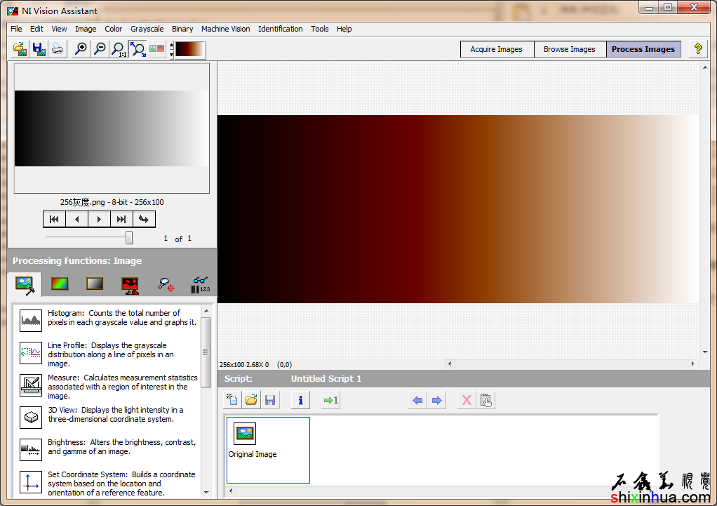

    Temperature Palette温度底板
    这个调色板有一个从棕色到深棕色的层次。0是黑色的,255是白色的。
    图4 温度调色板原理
    图4 温度调色板原理
    4 温度调色板原理
    图5温度调色板显示标准灰度图像效果
    图5温度调色板显示标准灰度图像效果
    5温度调色板显示标准灰度图像效果

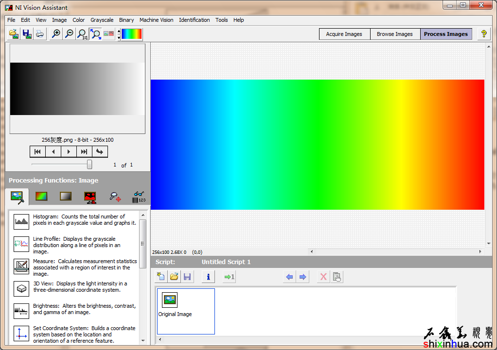

    Rainbow Palette彩虹调色板
    这个调色板有一个从蓝色到红色的层次并且在中值范围有显著绿色范围。0为蓝色,255为红色。
    图6 彩虹调色板原理
    图6 彩虹调色板原理
    6 彩虹调色板原理
    图7彩虹调色板显示标准灰度图像效果
    图7彩虹调色板显示标准灰度图像效果
    7彩虹调色板显示标准灰度图像效果

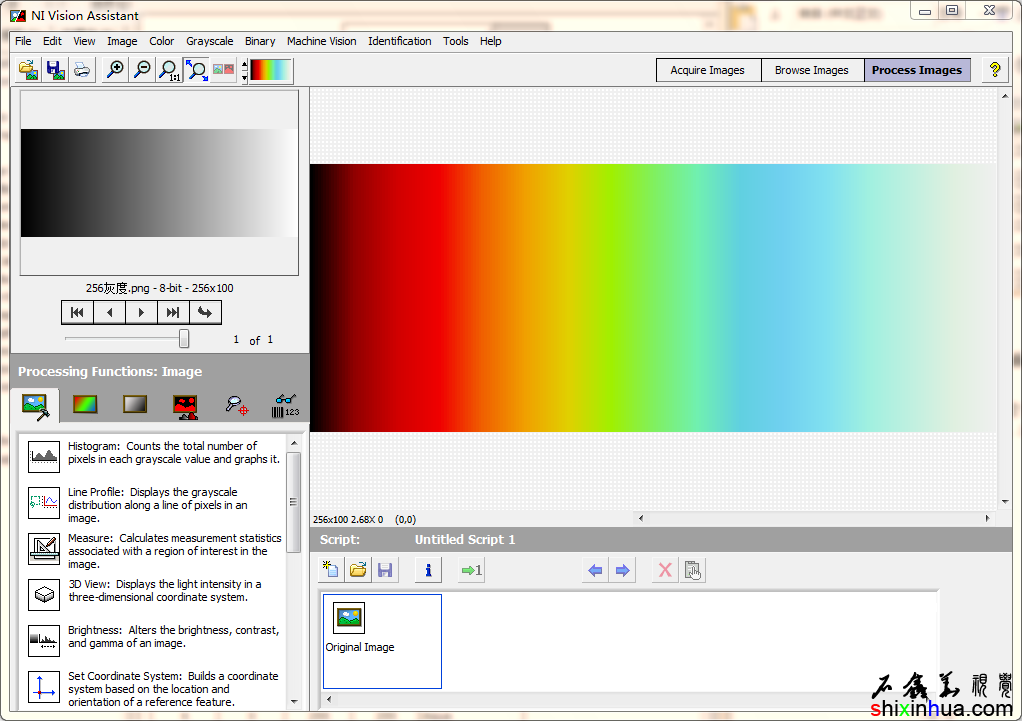

    Gradient Palette梯度调色板
    这个调色板有一个从红色到白色的调色板,且有在上限值范围有显著的浅蓝范围。0为黑色,255为白色。
    图8梯度调色板原理
    图8梯度调色板原理
    8梯度调色板原理
    图9梯度调色板显示标准灰度图像效果
    图9梯度调色板显示标准灰度图像效果
    9梯度调色板显示标准灰度图像效果

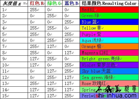

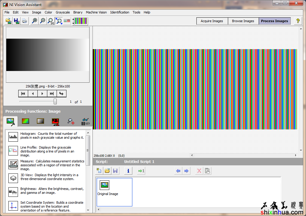

    Binary Palette二值调色板
    这个调色板由15种不同的颜色构成的17个循环。下面的表说明了这些颜色,其中g是灰度值。
    表一 二值调色板内置颜色查找表
    表一 二值调色板内置颜色查找表
    表一 二值调色板内置颜色查找表
    0和255是特殊情况,0值代表了黑色,255的结果是白色。
    这种周期性调色板适合显示二值图像以标签图像。
    图10 二值调色原理
    图10 二值调色原理
    图10 二值调色原理
    图11二值调色板显示标准灰度图像效果
    图11二值调色板显示标准灰度图像效果
    图11二值调色板显示标准灰度图像效果

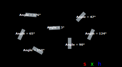

    一个无损覆盖允许你给显示图像注释一些有用的信息,实际上并不修改图像数据。你可以在图像上覆盖文字、线、点、复杂的几何形状以及位图图像,这些覆盖都不会改变底层图像的像素值,仅仅只影响显示图像。你也可以组织几个不同覆盖在一起以表示这些覆盖的相似性。这些覆盖组将作为一个单一的覆盖,并允许你应用常见的覆盖功能在整个覆盖组上,如清除、复制以及合并。下面的图像显示了如何使用覆盖来描述图像中的各个粒子的方向:
    图12 无损覆盖
    图12 无损覆盖
    12 无损覆盖
