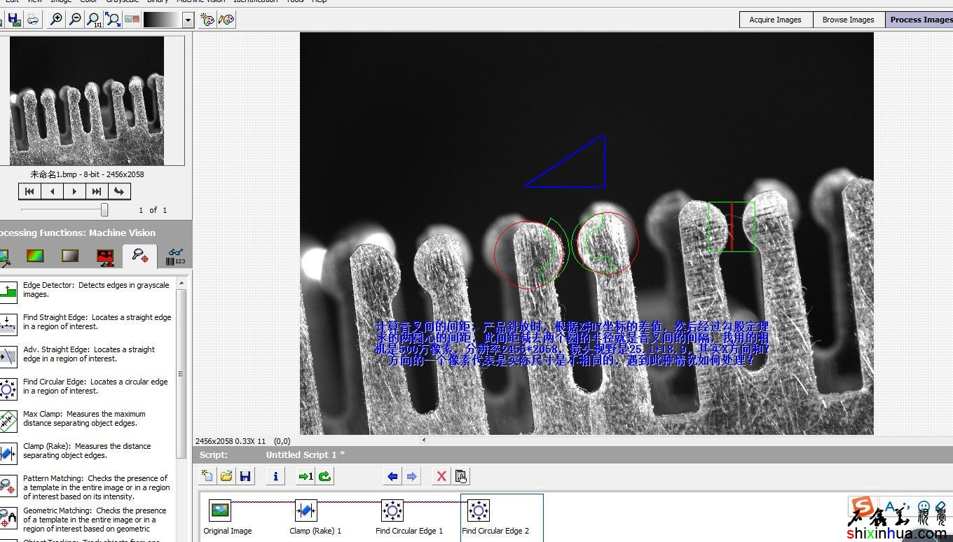

    我用的相机是500万像素,分辨率 2456*2058,双远心镜头  视野25.1*18.9
      这样理论计算:X方向一个像素代表值是25.1除以2456,  Y方向一个像素代表值是18.9除以2058  ,两个值是不同 的
    遇到需要求取斜线的尺寸,该如何处理?
    发表于 2017-4-25 15:08:20 | 显示全部楼层 来自:广东省东莞市 电信
    现在很少有像素尺寸是长方形的相机。500万像素的,常见的就是1/2.5的2.2um的卷帘CMOS,2448*2048左右的2/3'的3.45um的全局CMOS或CCD,或者是1’的5um的全局CMOS。你这种尺寸,像JAI的BB、BM系列就是2456 (h) x 2058 (v) 有效像素,它用的就是2/3'的3.45um的CCD,肯定是正方形的。更多的是你量的尺寸不准确。
    即使不是正方形的传感器,也可以使用标定的方法来解决。NI标定训练工具在标定时,X、Y的像素转换转系是分别设置的。设置好后,计算斜边时是自动按照标定后的单位计算的。也不需要自己去解决这种关系。
