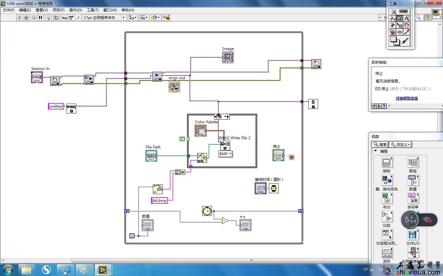

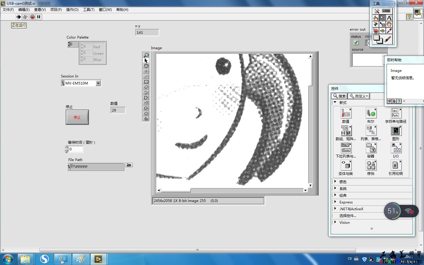

    我用的labview vision 连接相机,相机设置外触发,但用snap或者 grab 还是能获取实时的图像既然能采集实时图像,那么是否可以不需要去写外部IO触发的程序了, 接收到命令,就执行snap指令,获取图像,然后去做图像处理分析

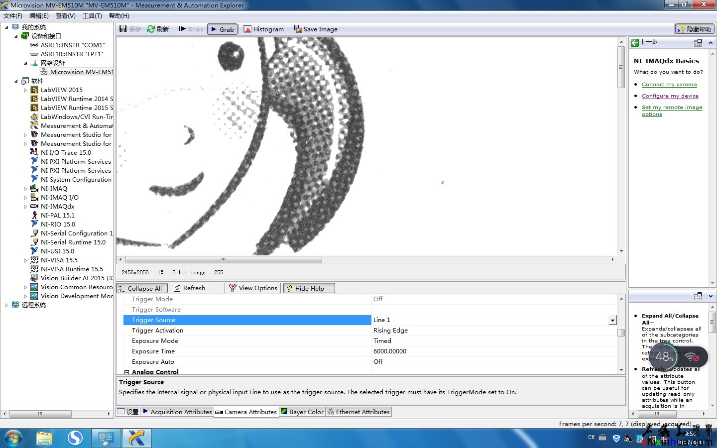

    你的trigger mode都还是off的。触发模式必须on,表示开启触发,然后再选择触发源为line1,即使用1线(查看引脚说明)IO为触发(一般网口相机,有多路触发源时,可以选择没的触发线路或软件触发;1394相机可能没有触发源选择,直接默认使用相机的触发接口,这时就不会要求选择触发源)。
