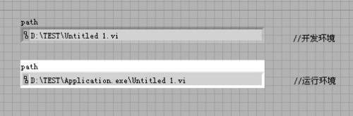

    先看看区别在那里:
    运行结果是:
    很明显,中间多了个执行文件名,所以解决的方法是如何去掉这个执行文件名.

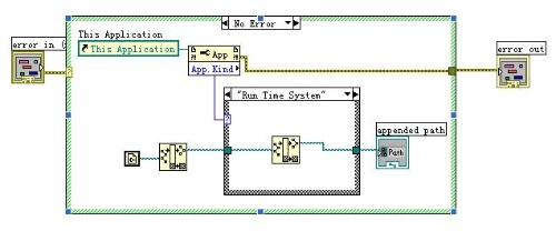

    方法一:利用APP的属性节点判断当前是开发还是运行环境.
    两者之间的区别是对于运行环境,多了一层路径拆分,这样开发和运行环境就完全一致了.
    顺便说一句,在需要程序退出LV时,我们经常使用EXIT LABVIEW节点,该节点的输入端子是个BOOLEAN,表明是否退出,对于开发环境,显然这不是我们需要的,可以利用上述方法,开发时FALSE,运行时,TRUE,这样就不要经常在两种环境中切换了.

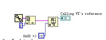

    方法2:

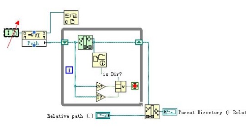

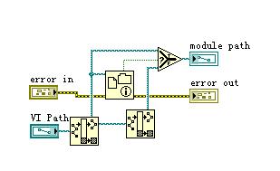

    方法三:
