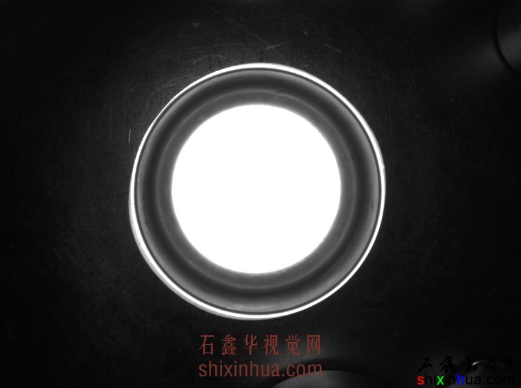

    冲压良好的瓶体
    冲压良好的瓶体
    冲压良好的瓶体

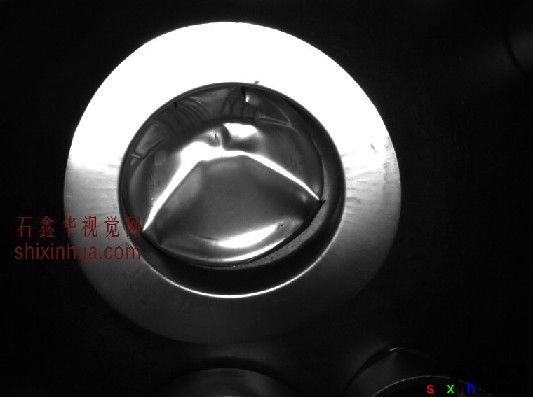

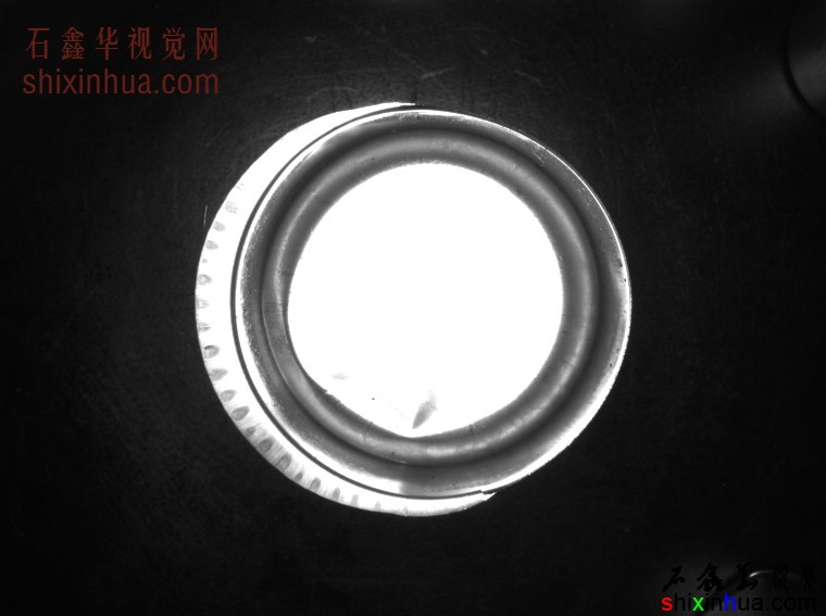

    冲压有问题的瓶体
    冲压有问题的瓶体
    冲压有问题的瓶体
    冲压有问题的瓶体
    冲压有问题的瓶体
    冲压有问题的瓶体

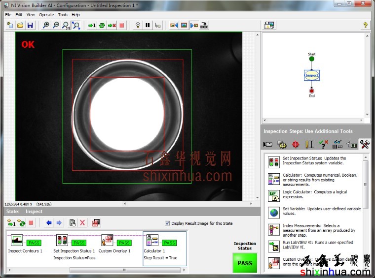

    对于底部的测量,简单一点处理,可以使用粒子分析的方法来处理。正常情况下,粒子应该是一个圆的、面积在一定范围内的;而如果有变形,通常会引起粒子不是圆形、面积不够或者外围的其它异常等。
    OK的产品VBAI测量-2个粒子-面积都在范围内

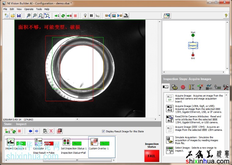

    NG的产品VBA测量-2个粒子-外部面积过大

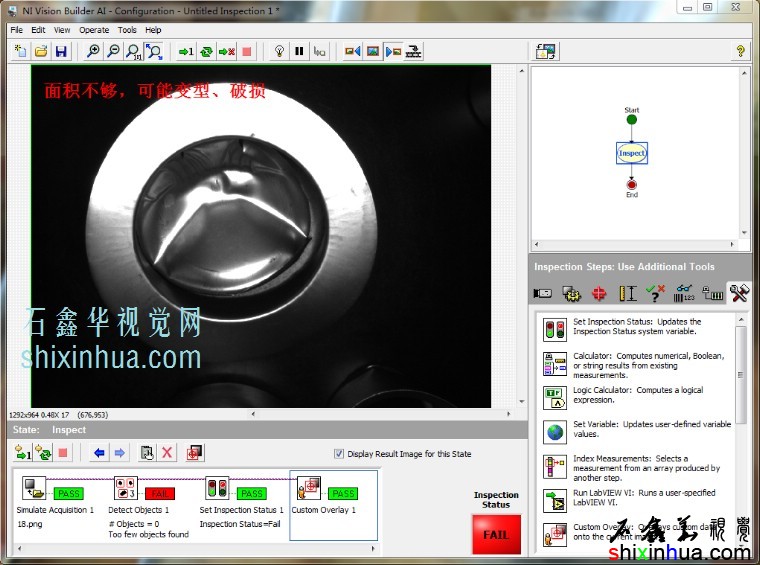

    NG的产品VBAI测量-没有足够的粒子
    NG的产品VBAI测量-没有足够的粒子
    NG的产品VBAI测量-没有足够的粒子
    这种应用只是仅提出一种解决问题的思路,实际上,瓶体的缺陷检测,没有这么容易。需要考虑各种各样深浅大小不同的瓶体,还有不同的材质。这些对照明的要求也不一样。而如果是在内壁上有变形,这种方法也处理不了。再如底部如果只是小面积的突起或内陷,那么也有可能无法检测出来。
