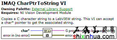

    3.1.24 IMAQ CharPtrToString字符串指针到字符串
        该函数的作用是复制C代码的字符串到LabVIEW的字符串。该函数可以接受C语言的Char指针,以获得其关联的字符串。

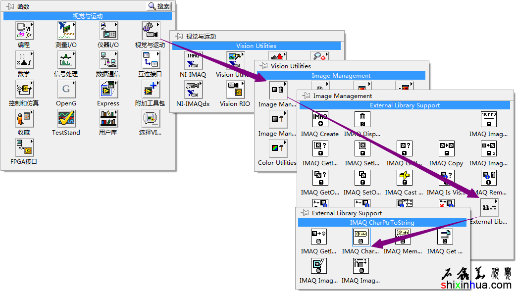

    IMAQCharPtrToString字符串指针到字符串函数在程序选板中的位置
    IMAQCharPtrToString字符串指针到字符串函数使用说明、接线端
    Char*指针:C字符串指针。字符串的结尾有0(\00)值标记。复制的字符串最大为65536字节。对于32位的系统,传递32位的值到此输入端是安全的。
    G programming language string G语言字符串:是LabVIEW字符串,包含了\00之前(C字符标记)的所有字符串。

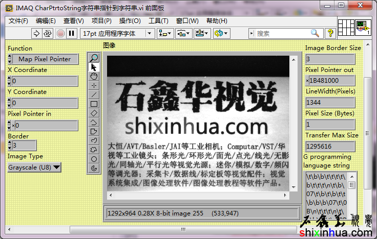

    下面来看一下该函数的使用方法:
    IMAQCharPtrToString字符串指针到字符串函数的应用程序框图
    IMAQCharPtrToString字符串指针到字符串函数应用效果
        该函数的实际作用并不是很大。作者使用NI VISION多年,从来没有使用过该函数的功能。该函数NI也没有提供官方的实例,大家了解一下即可。
