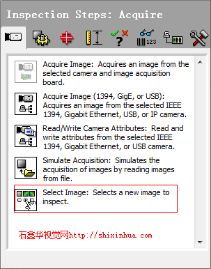

    6.   Select Image: Selects a new image to inspect.
    VBAI Help:Switches to a previously acquired image for processing. Refer to Select Image Concepts for related information.
        选择图像:选择一幅图像用于检查。切换前面采集一幅图像用于处理。即,当前面采集了N(N>=2)幅图像时,我们可以添加这个函数,选择前面任何一个步骤产生的图像(是任何一个步骤,并不仅仅只限于采集函数,也可以选择处理后的图像),用于后面的检查。如图3-22~24所示:
    图3-22 采集图像1
    图3-23 采集图像2
    图3-24 选择图像1-处理图像
    图3-25 选择图像2-二值化
    图3-26 选择图像3-选择图像
    由图3-22~3-24可知,采集图像1经处理后与采集图像2经处理后的图像源是不一样,这时如果需要对图像1进行再处理,那么就可以使用选择图片函数。选择图片函数,个人的理解是一套图像缓存系统,将历史上的步骤所有图像缓存到内存中,如果需要进行调用时,再读取缓存中的图像。
