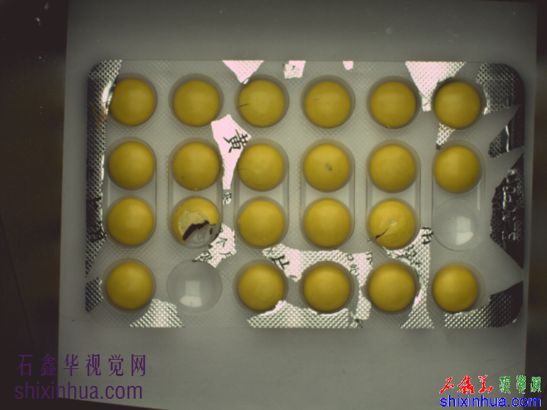

    如图中所示,为板装的固态药粒,可以检查的内容有:有无、多粒、破损、混药等。对于本药品,主要检查有无。这时,使用上图的图像效果,然后配合颜色匹配算法,或者使用颜色二值化,可以将药品过滤出来,再做粒子分析即可版有无足够的药品。
    而下面的方法是使用的是黑白相机成的像。这要做有无也是非常容易的,粒子分析即可。
    这两种方法做有无很简单,但是要做破损检测就相对要复杂一些了。对于上图中第三行、第二列所示的大破损的药,可以通过粒子的面积判断。而对于第三行、第五列的裂开的药品,则可以考虑检测到药品后,再单独对每个药料表面设置ROI进行细微的检查,也可以使用粒子分析,只是这里找的是在黄色背景中找到黑色的裂纹,也可以使用统计的方法等。
