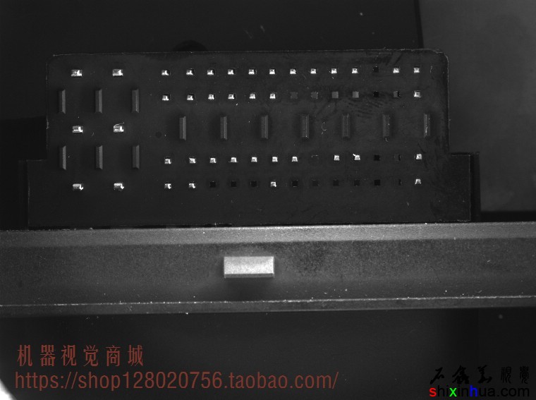

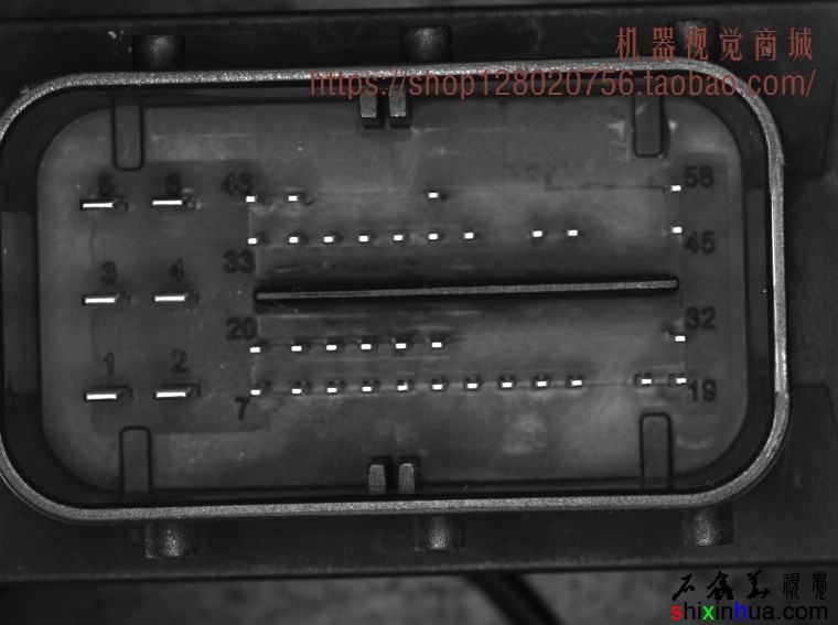

    多排引脚的视觉检测,相对于单排的引脚检测,要麻烦一些。主要是在照明上,要想将多排引脚都照的比较明显,需要选择到合适的光源才可以。
    多排引脚检测
    多排引脚检测
    多排引脚检测
    多排引脚检测
    多排引脚检测
    多排引脚检测
    机器视觉光源
    可以尝试使用低角度的环形光源进行照明,一般需要考虑比较大的光源。如RL-12000-WRL-18030-R这样的光源。
    光源控制器
    可以考虑使用常规的模拟控制器APS-2424-1CH或者是迷你控制器MAPS-2424-1CH。如果是在高速拍照需要很短的曝光时间,则考虑使用频闪控制器,如SPS-2430-4CH。而如果需要程序控制不同的光源亮度以适用不同的产品,则可以考虑数字控制器,如DPS-24125-4CH
    工业相机
    如果连接器个头比较大,引脚比较粗,精度要求不算太高的话,130万像素的CCD基本可以满足,一般引脚比较细、视野大、精度要求高,则对相机的分辨率要求则会上升不小。
    工业镜头
    建议使用远心镜头进行成像。如果没有相应的成本预算,也建议使用大口径的500万像素或千万像素的CCTV镜头进行成像。可以获得更好的图像效果。
    图像处理算法
    可以使用粒子分析,然后利用得到的粒子,进行位置、间距、直线度等判断。
    机器视觉项目实现难度
    本方案中的多排引脚还算比较好处理的,因为引脚相对比较粗,照明比较容易。有些细小的多排引脚,照明很麻烦。
