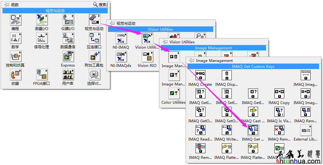

    IMAQ Get Custom Keys获取自定义键在程序选板中的位置
    IMAQGet Custom Keys获取自定义键在程序选板中的位置

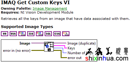

    IMAQ Get Custom Keys获取自定义键函数使用说明、接线端与支持图像类型
    IMAQGet Custom Keys获取自定义键函数使用说明、接线端与支持图像类型
    Keys:图像中与数据关键的键名称数组输出。
    Number of Keys键数量:用于输出从图像中读取的自定义数据。可以留空不连接显示端或其它函数接线端。

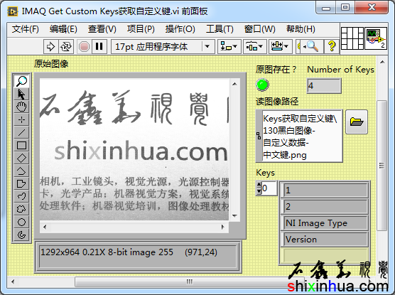

    IMAQ Get Custom Keys获取自定义键函数使用效果-读取中文键的图像
    IMAQGet Custom Keys获取自定义键函数使用效果-读取中文键的图像
    上图中为读取中文键“键1、键2”的图像,可以看到输出的键名称,并没有中文名称,只有数字名称1、2,也就是在写入键1、键2的过程中,中文名称已经被自动过滤了,只留下了数字。下面我们可以看一下,联合使用获取自定义键函数与读取自定义数据函数的效果:

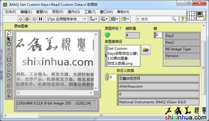

    Get Custom Keys + Read Custom Data程序框图
    Get Custom Keys + Read Custom Data运行后效果
        可以看到,读取的自定义数据图像中,不仅读取了前面章节中的自定义数据类型,还读取了NI保存后的图像中的默认存在的NI Image Type图像类型和Version版本的数据。这里的图像类型显示了枚举量对应的值,而没有显示其字符串,值与字符串的对应关系可以查看Create函数时创建的Image Type类型,在这里0表示8位灰度图,而如果是4则表示32RGB彩色图。
