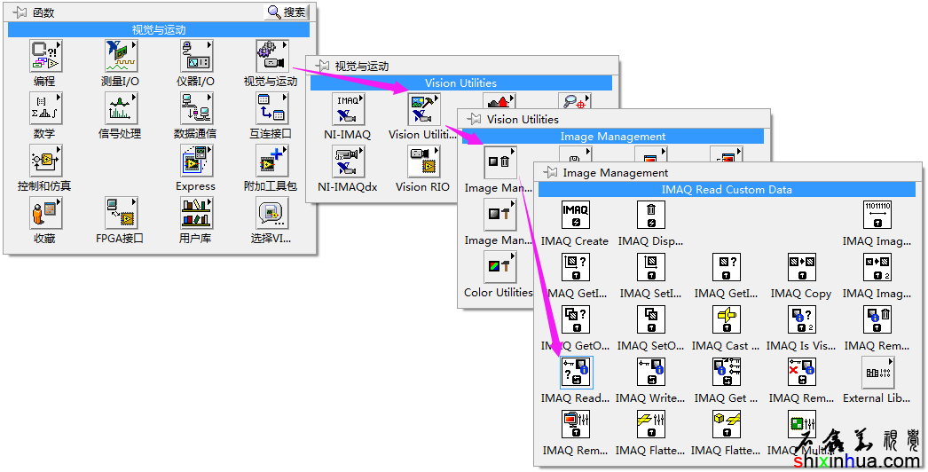

    IMAQRead Custom Data读自定义数据在程序选板中的位置

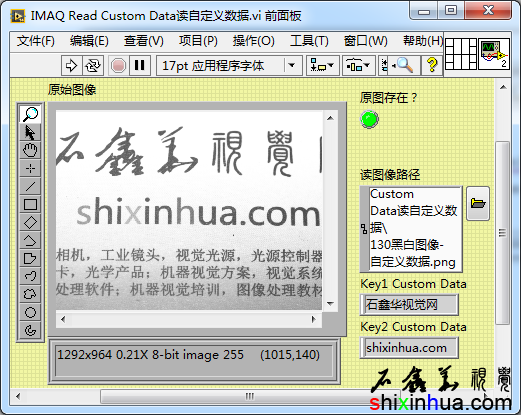

    该实例中,读取包含视觉信息的图像,使用是否存在视觉信息函数检测是否存在Custom Data自定义数据,两次使用读自定义数据分别读取Key1、Key2键中对应的数据。可以看一下其效果:
    IMAQWrite Custom Data写自定义数据函数使用效果
    从上图中的使用效果中可以看到,已经读取了指定键中的自定义数据,Key1中为“石鑫华视觉网”,Key2中为“shixinhua.com”。
    读自定义数据时使用中文键名不能读取
        读自定义数据中,键名使用中文名将无法正常读取其值。提示信息显示为指定的键在图像中找不到。
