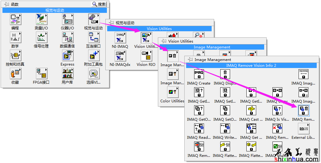

    IMAQ Remove Vision Info删除视觉信息在程序选板中的位置
    IMAQRemove Vision Info删除视觉信息在程序选板中的位置

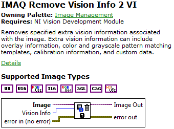

    IMAQ Remove Vision Info删除视觉信息函数使用说明、接线端与支持图像类型
    IMAQRemove Vision Info删除视觉信息函数使用说明、接线端与支持图像类型
        删除视觉信息函数,只有一个Vision Info视觉信息选项,用于确定需要删除视觉信息的类型,和4.1.17中的Vision Info类型是一致的,可以参考。一般可以使用默认的Any,当然也可以选择删除某种特定的视觉信息。

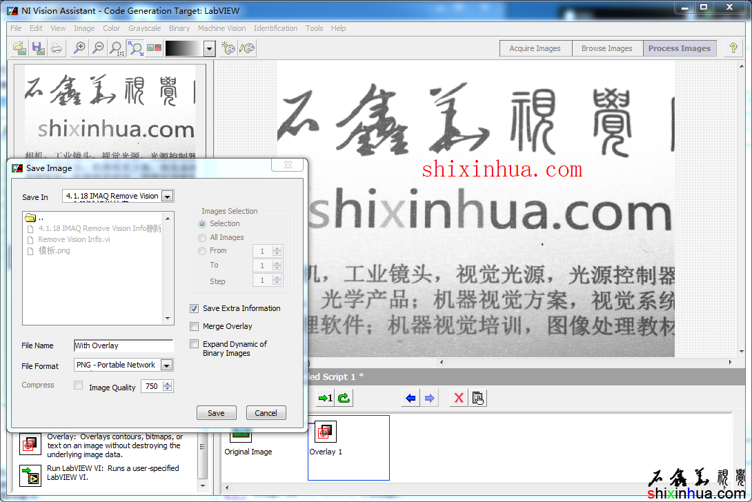

        下面,我们首先使用视觉助手在一张灰度图像上添加一个字符覆盖,如下图所示,覆盖字符为红色的“shixinhua.com”:
    添加覆盖信息到图像中
    添加覆盖信息到图像中
    添加覆盖信息到图像中
    当然这个有覆盖信息的图像,使用一般的图像软件打开,是看不到这个覆盖信息的。而如果只使用Read File函数打开图像,也是看不到覆盖信息的,需要按照上节的方法使用Read File and Vision Info函数才可以读取到覆盖信息。下面我们来看一下该函数的使用方法:

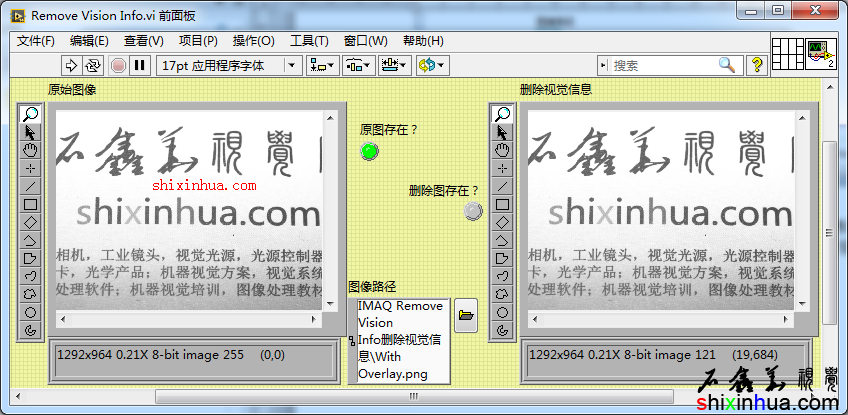

    IMAQ Remove Vision Info2函数的使用方法
    该实例中,读取包含视觉信息的图像,使用是否存在视觉信息函数,然后再复制图像,使用删除视觉信息函数,使用是否存在视觉信息函数检测删除后的图像是否还有视觉信息。可以看一下其效果:
    IMAQ Remove Vision Info2函数使用效果
        从上图中的使用效果看到,原始图像包含了“shixinhua.com”的覆盖信息,删除后则不再有视觉信息,检测是否存在视觉信息时,也是没有视觉信息。
