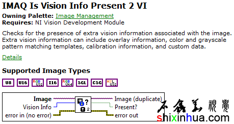

    视觉信息是否存在函数,主要是判断图像是否存在额外的视觉信息,这些信息包括覆盖信息、颜色和灰度模式匹配模板、标定校准信息和自定义数据等。该函数可能会用在模板加载前的判断、标定校准后的图像加载前的判断。又或者是已经覆盖了相关信息的图像需要显示时,也可以判断其是否包含覆盖。该函数的作用,仅仅是判断有无视觉信息,并不会视觉信息本身进行修正或增加删除。IMAQ Learn Pattern 4 VIIMAQ Learn Calibration Template VIIMAQ Set Calibration Info VIIMAQ Set Simple Calibration VIOverlay VisIMAQ Write Custom Data VI等函数或函数集,会添加视觉信息到图像中。

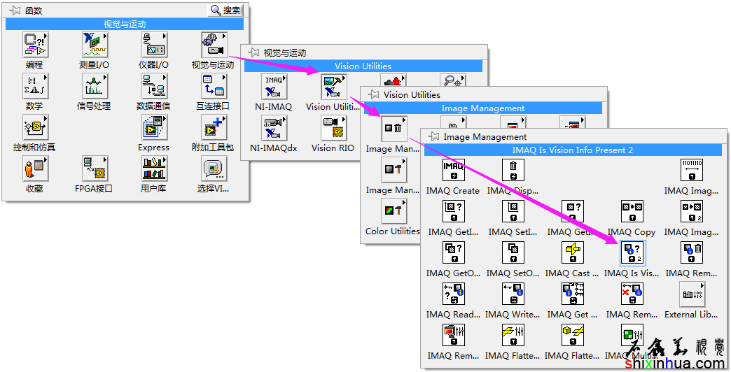

    IMAQ Is Vision Info Present在程序框图中的位置

            IMAQ Is Vision Info Present函数,除了常规的图像与错误输入输出端外,只有一个视觉信息类型的输入端和一个存在的输出端:
    Vision Info视觉信息(类型):选择需要检测的视觉信息类型。主要有下面表中的所示的类型(这个表是NI的函数帮助中的,可能会比较旧,没有及时更新支持的类型)。

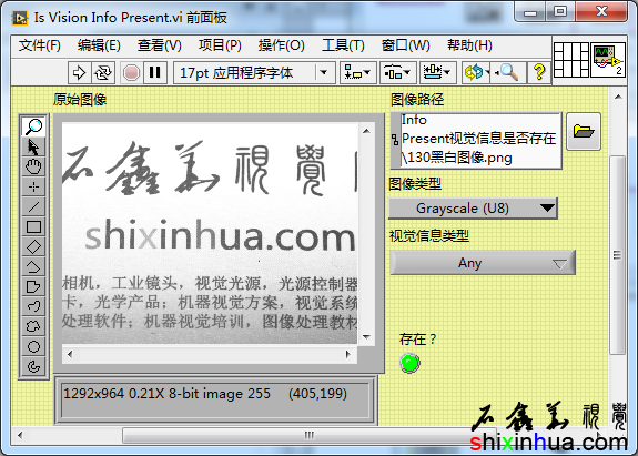

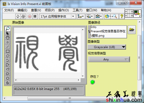

    Present?存在?:即图像是否存在指定的附加信息。如果有,则输出真值,没有则输出假值。不过该函数针对检测任何附加信息时,并不能输出可能存在的视觉信息类型,略表遗憾。下面来看一下其使用方法:
    IMAQ Is Vision Info Present函数使用方法程序框图
        注意这里演示效果时,读取图像函数需要使用IMAQ Read Image And Vision Info函数,这样才能将覆盖信息读取出来。如果仅仅只是使用Read函数,则无论其有无视觉信息,都不会存在信息。不过这里使用IMAQ Read Image And Vision Info函数后,如果视觉模式使用Any模式,那么基本上所有图像都会存在视觉信息,即使是从相机中保存的图像,也会显示存在,其默认会包含自定义信息Custom Data。而要想不包含视觉信息的图像,则直接检测相机输出的图像,则会检测出不包含视觉信息。
    IMAQ Is Vision Info Present函数使用方法效果-读取模板-存在
    IMAQ Is Vision Info Present函数使用方法效果-读取普通灰度图像-存在
