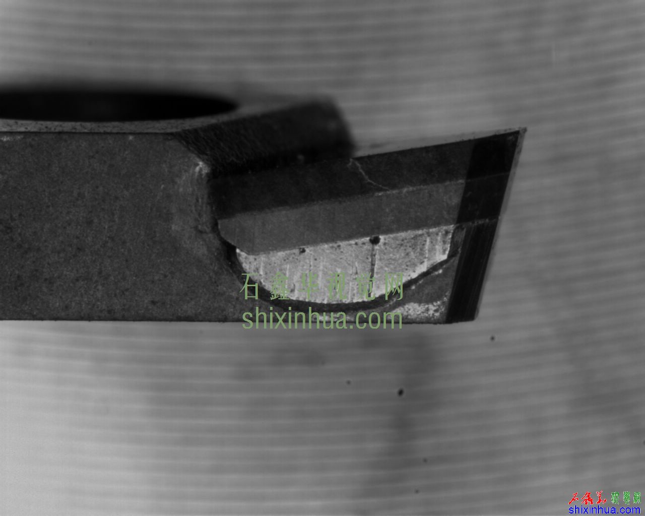

    如图所示,为一刀刃。这些刀刃主要用于切割领域,如切割纸张、塑料、卡片等。我们最关心的就是利不利,有没有缺口。不锋利,则切出的产品边缘不光滑。而如果有缺口,则切出来的产品会有毛刺毛边等情况出现。因此一般来讲,主要检查其缺口。
    检查缺口,可以直接检查刀刃表面。理论上来讲,锋利的刀刃,其表面是一条线的,而如果有缺口,而线会变宽成一个面。这就给视觉检查提供了理论依据。实际检查时,这种方案也是行得通的。
