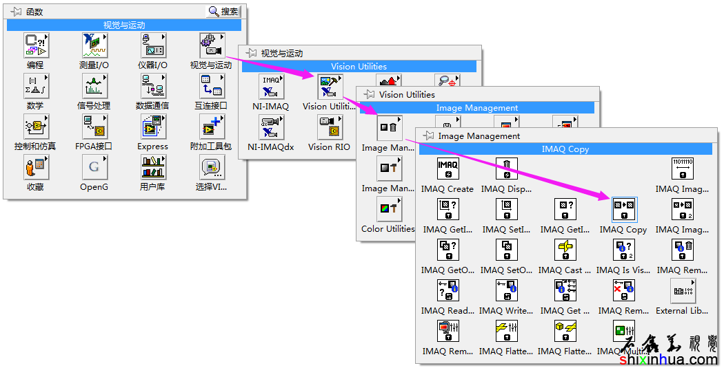

    IMAQ Copy复制函数在程序选板中的位置
    IMAQCopy复制函数在程序选板中的位置

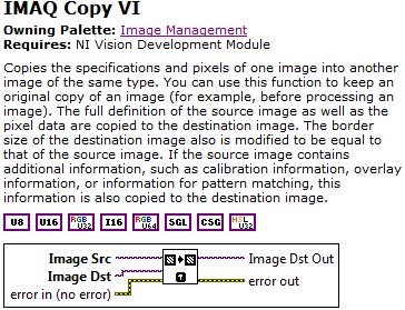

    IMAQ Copy复制函数的功能与接线端
    IMAQCopy复制函数的功能与接线端
