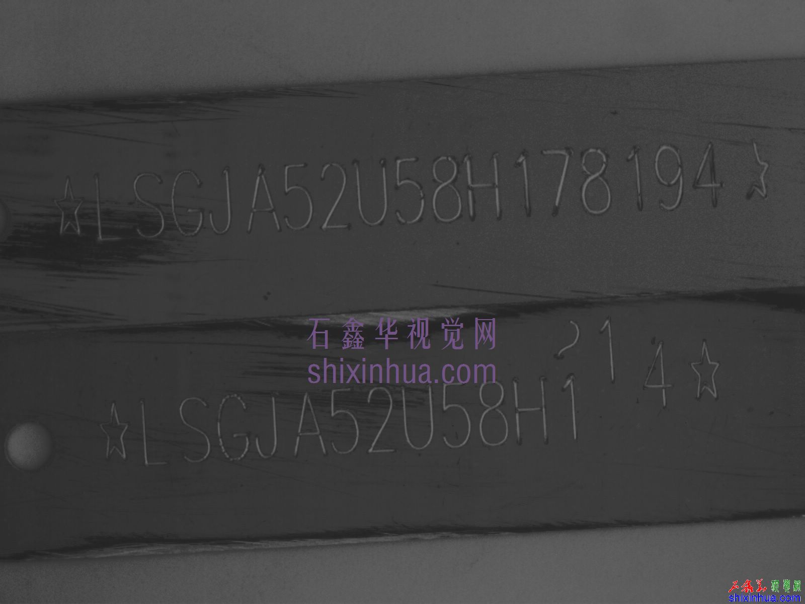

    石鑫华机器视觉网:如图所示,为汽车发动机型号的钢印。上面一个是正常的字符串,下面一个是打歪了的字符串。
    这类检查主要有字符识别、正确性识别、完整性识别等,即要检查出下面的这种错误的,还要检查出钢印字符本身代表的信息。
    钢印检查,与印刷的字符的特征有很明显的关系。不仅在汽车发动机上,在药品的生产日期、五金件上的产品批号等,都有类似的钢印字符。
    钢印字符的照明与材料有关系,一般都会印在金属材质上,有些可能会比较反光,这时需要注意消反光,另外有一些在纸盒上的,这些钢印通常怕压坏纸盒,力度不会太大,因此印字很浅看不不清楚,这也会给照明带来难度。
