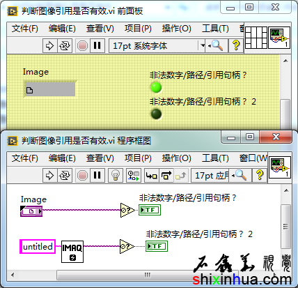

    我们在创建图像缓存时,经常会遇到如果图像引用有效,则直接使用现有的引用;如果无效,则需要新建图像缓存引用。其实这个判断是很简单的,只需要使用非法数字/路径/引用句柄函数就可以进行判断了。如下图所示,上面一个是直接使用了Image控件作为引用,因为这只是一个控件引用,并没有真正的缓存引用,因此其并不是合法的有效引用。而下面的,则是使用了Create函数创建的图像缓存引用,这时再做判断,则其有合法的图像缓存引用。
    判断图像缓存引用是否合法
    判断图像缓存引用是否合法
    判断图像缓存引用是否合法

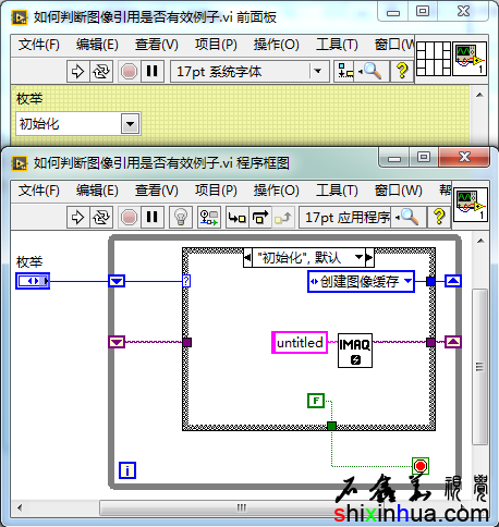

    状态机-初始化
    状态机-初始化
    状态机-初始化

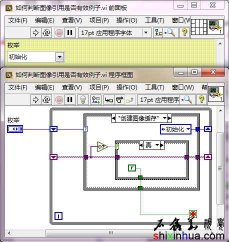

    状态机-创建图像缓存-缓存引用有效时
    状态机-创建图像缓存-缓存引用有效时
    状态机-创建图像缓存-缓存引用有效时

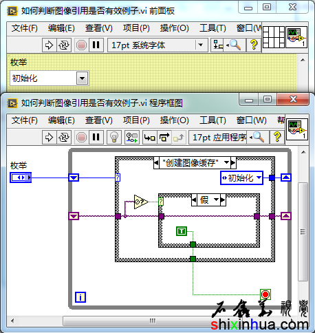

    状态机-创建图像缓存-缓存引用无效时
    状态机-创建图像缓存-缓存引用无效时
    状态机-创建图像缓存-缓存引用无效时
        当缓存引用无效果,可以再次执行初始化创建一次缓存引用。不过实用使用时,这样的用法会比较少。图像缓存引用的有效与否,可能判断的比较少,因为这个是最基本的,如果没有在程序中执行销毁函数,一般是不会出现无效引用的。
