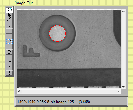

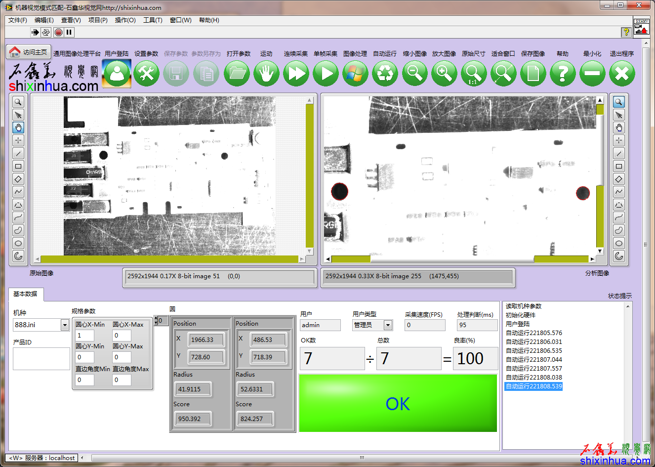

    在NI VBAI或视觉助手中,使用形状检查得到的圆都是可以直接覆盖出圆的位置的。但是这个函数在LabVIEW VISION中却并没有参数可以直接控制是否显示圆。而像Find Circle函数,则有相应的Display Result这样的布尔选项可以直接决定是否要显示结果。但是Find Circle函数一个ROI只能找一个圆。要想在一个ROI中找多个圆,则相当的麻烦。当需要在整幅图像或一个ROI中寻找多个圆时,一般考虑使用形状匹配-查找圆功能,然后Overlay函数来覆盖结果圆。
    使用形状匹配检查多个圆
    使用形状匹配检查多个圆
    使用形状匹配检查多个圆
    使用形状匹配检查圆
    使用形状匹配检查圆
    使用形状匹配检查圆
