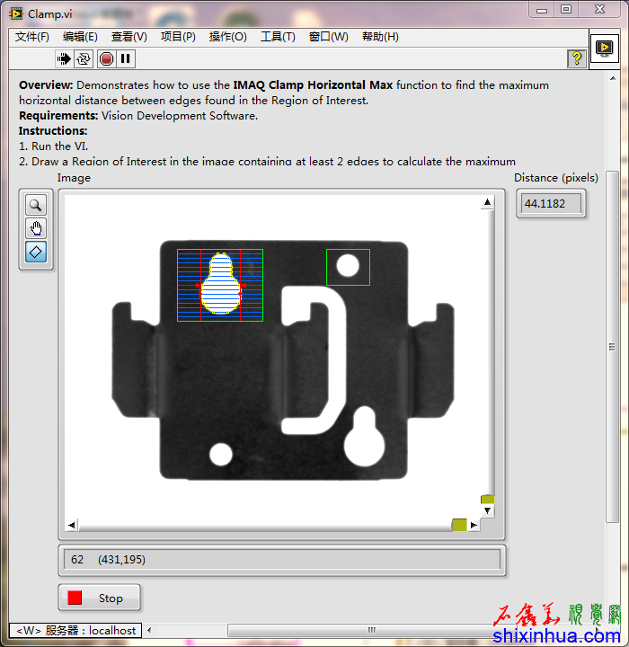

    我知道按住ctr可以添加多个ROI。但是,如何在程序里添加多个roi,并且显示在图片上,不要overlay那种,因为我想直接用鼠标拖动来改变他们的位置和大小

    可以实现,写个VI,根据自己控制,然后将每个ROI值并成一个数组或簇,然后赋给图像属性节点的ROI。

    这个不用设置什么呀。按住CTRL画ROI后,直接拖动就OK了呀。
    两个ROI
    两个ROI
    两个ROI
    左边可拖动
    左边可拖动
    左边可拖动
    右边可拖动
    右边可拖动
    右边可拖动
    至于你想要每个ROI都可以检测,那么你就需要使用IMAQ Ungroup ROIs函数,将这一个组的ROI转换成一个ROI数组(画了多个ROI的图像上的ROI是一个组),然后对每个ROI进行分别处理,就OK了。可以参考NI的例子:Clamp MAX.VI
