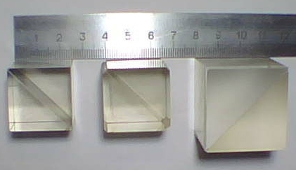

    最常见的分光镜为一玻璃方块,由两个玻璃三角柱沿对角线黏合而成。其制造经细心调较,使得特定波长的光束能等分地分开。

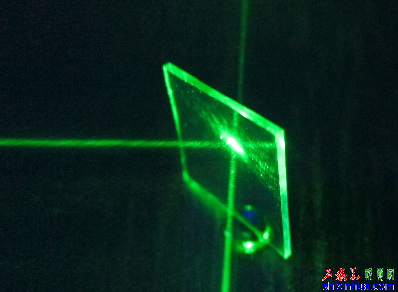

    另一个设计是在一片玻璃上镀上一层铝,使得一束特定波长的光在45度角射向玻璃时会被等分。

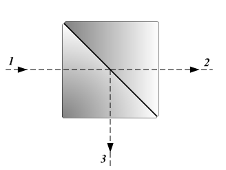

    分光镜原理
    分光镜原理
    分光镜的运作展示图
    1 - 入射光
    2 - 50% 穿透光
    3 - 50% 反射光

    镀铝分光仪
