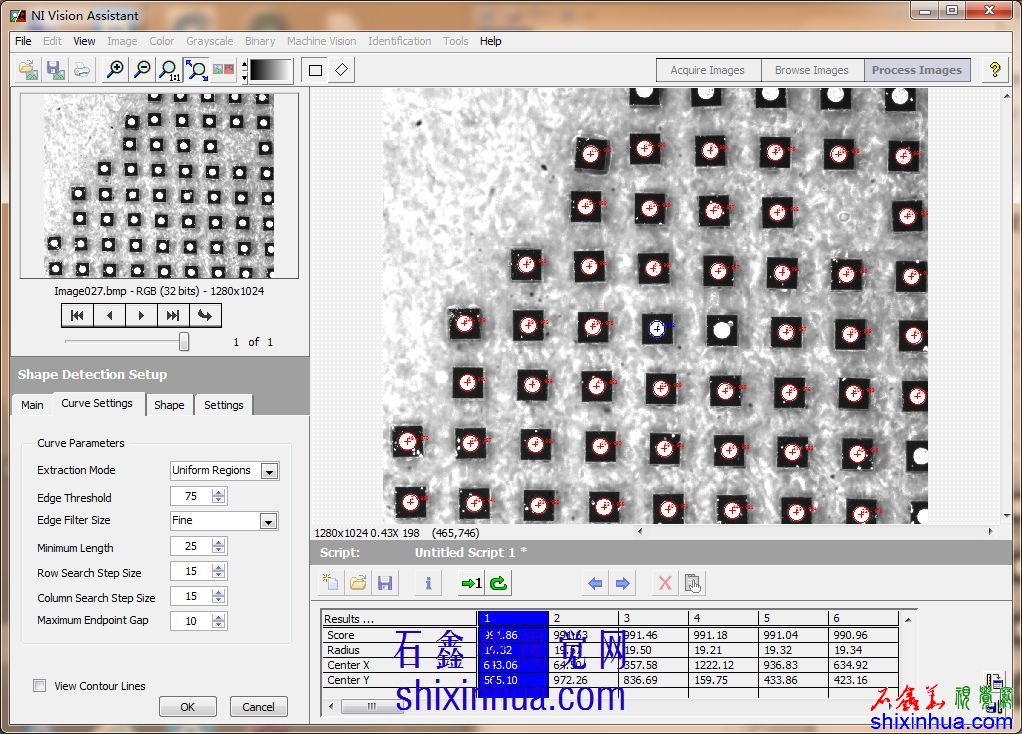

    固晶机上的芯片
    固晶机上的芯片图像分析-得到芯片的坐标
    固晶机上的芯片图像分析-得到芯片的坐标
    固晶机上的芯片图像分析-得到芯片的坐标
    固晶机
    石鑫华机器视觉网:固晶机在LED生产行业中应用非常多。其机器视觉与图像处理主要有两个位,一个是芯片位,另一个是支架位。芯片位,使用机器视觉图像处理软件来识别芯片的位置,然后将数据送给机械手等执行机构,去吸取芯片。支架位,也是通过机器视觉图像处理软件来定位支架的中心位置,并将数据传送给运动机构,从而使芯片能够准确的运动到支架位置,并完成贴合。
    固晶机相对来讲比较复杂。整个设备运动机构较多,芯片会有X、Y、α轴(三盘式),支架也有X、Y轴,摆臂有Z、α轴,另外还有几个辅助的轴。全部算下来,有十几个轴。而且要想效率高,运动是比较关键的地方。
