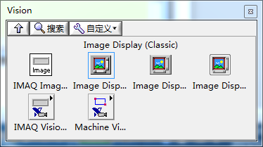

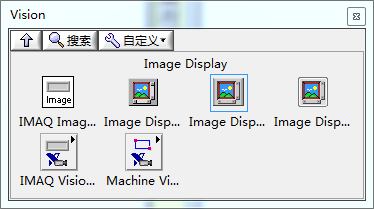

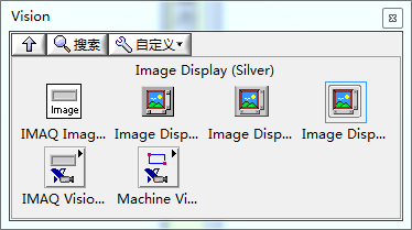

    Image Display(Classic)图像显示(经典)控件、Image Display图像显示控件(新式)、Image Display(Silver)图像显示(银色)控件,同样都是一个图像缓存引用控件。只不过这三个控件是可以显示图像的,其样式为分别为经典、新式、银色。NI LabVIEW的前面板,有几套不同模式的显示控件,如经典、新式、银色、系统等。而图像显示控件也有经典、新式、银色三种类型的显示控件。但是不包含系统显示控件。系统显示控件是指操作系统自带的显示控件。而Windows中并不具备这样一个显示图像且能有交互操作的控件。

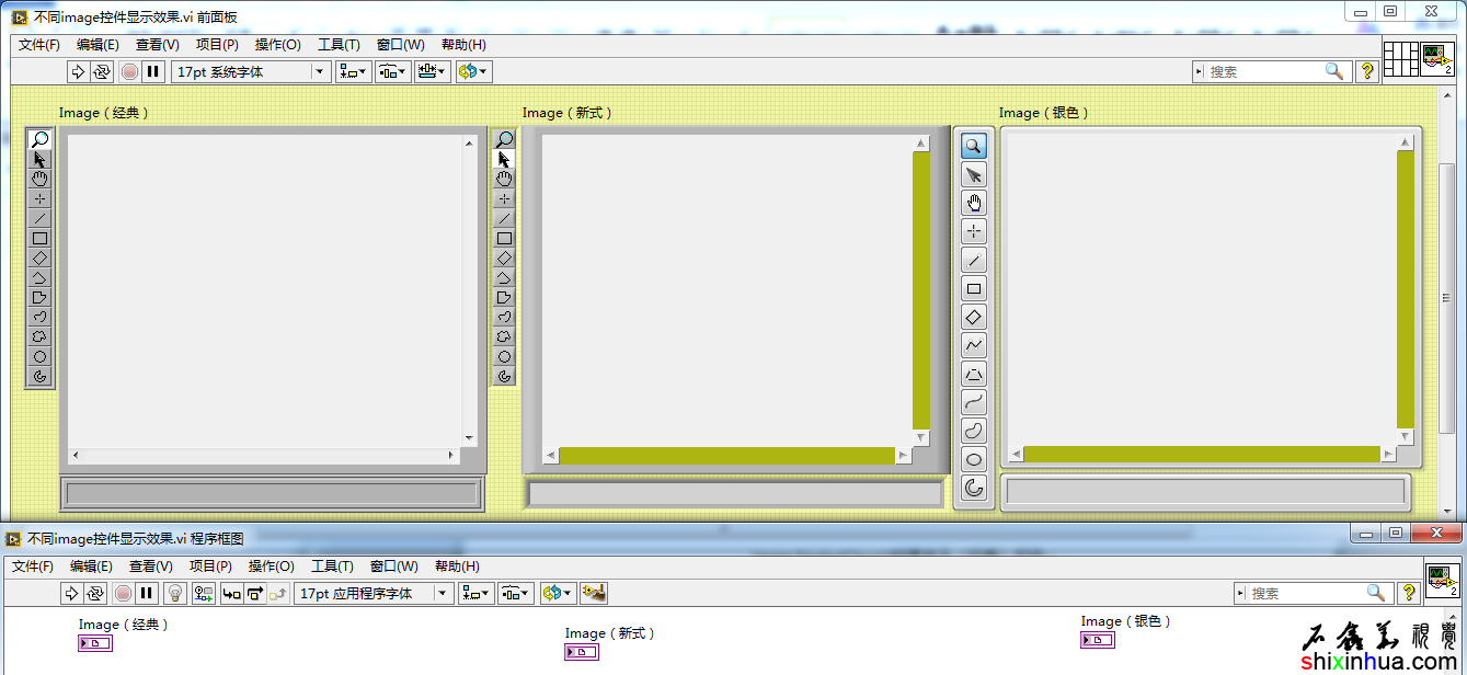

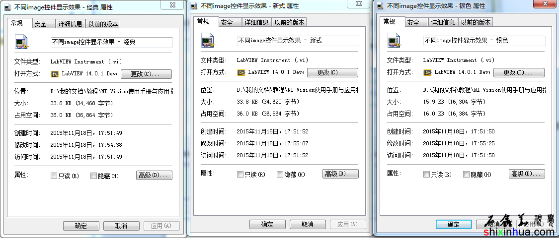

    经典、新式、银色三个图像显示控件,在使用时,效果上是一样的,只是显示样式不同而已。另外就是在内存使用上,会有所区别。从实际使用效果来看,经典占用内存相对比较少(需要有很多控件时,可以表现出来)。但是从单个控件保存的大小来看,则银色控件占用空间最小(控件大小相同)。

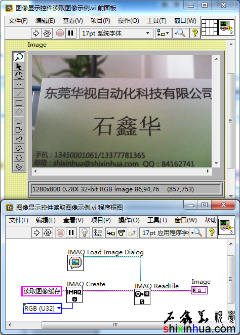

    经典、新式、银色三种图像显示控件和第一个图像显示控件的用法是一样的。只不过后面这三个因为具备了显示功能,所以一般都是用在主程序带图像显示或某些有图像交互设置(如ROI、中间效果展示)的子VI中。如果只是普通的子VI,使用第一种Image控件即可,即节约面板空间,也节约内存使用。图像显示控件同样也可以当作为输入控件,也可以作为显示控件。只不过一般都用来作为显示控件,这样能将图像显示出来。如果是作为输入控件,则考虑使用Image控件即可。
    Image Display图像显示控件读取图像简单示例
    ImageDisplay图像显示控件读取图像简单示例
    上图为Image Display图像显示控件的读取图像简单示例。从中可以看到,一般只需要连接到函数的图像显示端即可。
