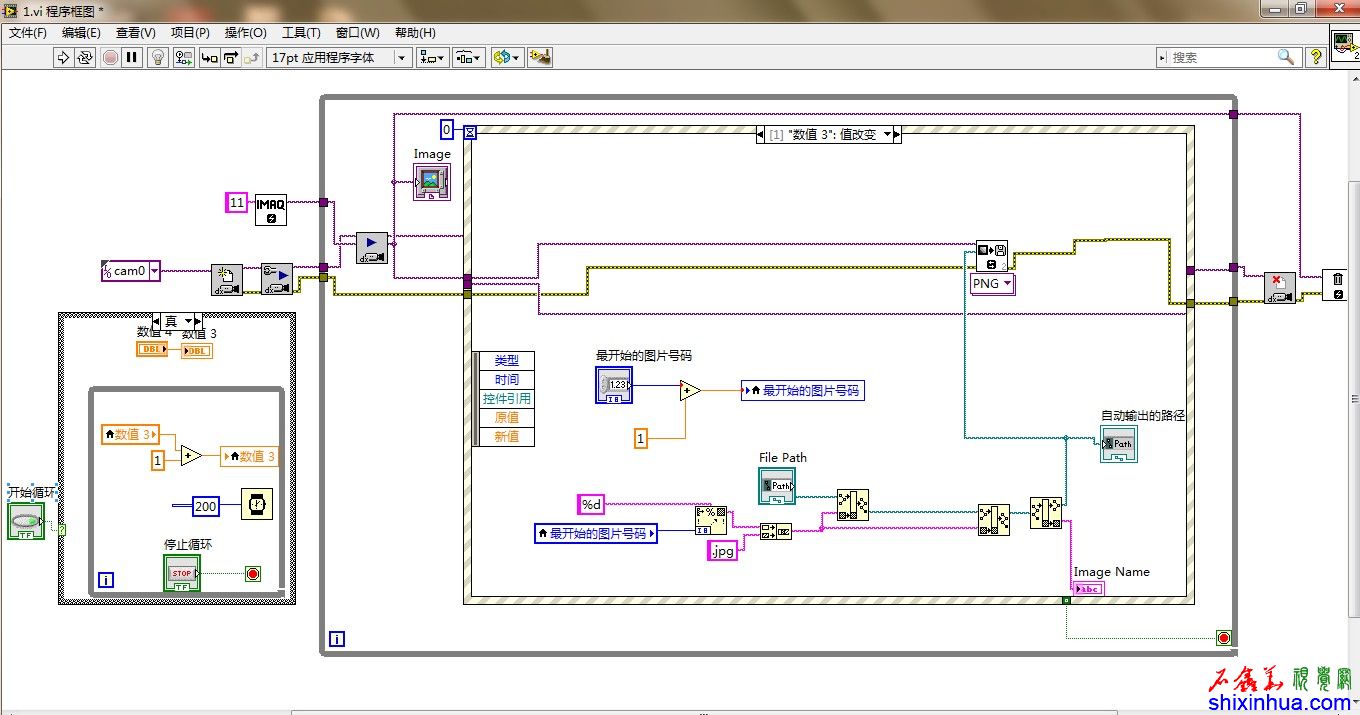

这个程序需要有VAS模块和VDM模块。
小弟我写了一个简单的程序测试一下,利用一个数值改变的触发事件结构来连续拍照,但是数值是在不断改变,但是事件却没有触发, 我换成一个button后,用点击这个button的事件触发拍照时成功的,说明程序结构都是没问题的,就是这个循环事件不能被触发, 那位前辈帮忙给小弟我解释一下,非常感谢。
2011版本 名字是1.1
2012版本 名字是1
1.vi (35.67 KB, 下载次数: 74)
1.1.vi (26.22 KB, 下载次数: 52)

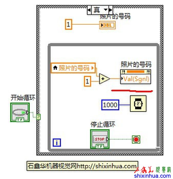

    你这样肯定不行的啦,你这个+1值变化时,并不能生成触发事件,你要用到属性》值(信号),才能在值改变时,同时生成触发信号。
    值改变(信号)
    值改变(信号)
