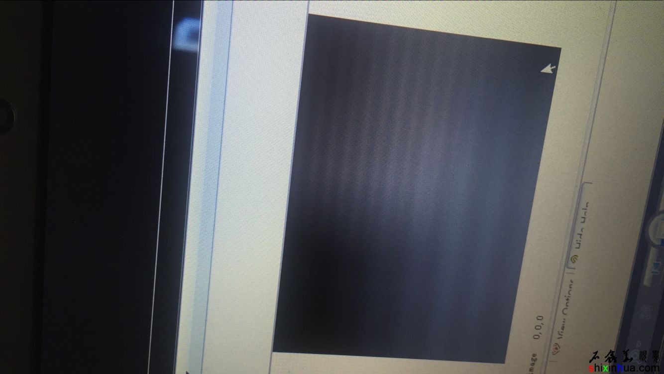

    我现在用的basler acA2500-14gc的相机,配得computar16mm镜头,出现对焦不清楚甚至是没有画面的现象,请问是什么原因吗

    不清楚可能是接圈引起的
    黑的可能情况比较多。如驱动不正常、参数设置不合理,亮度太低,曝光时间太短,光圈太小等。

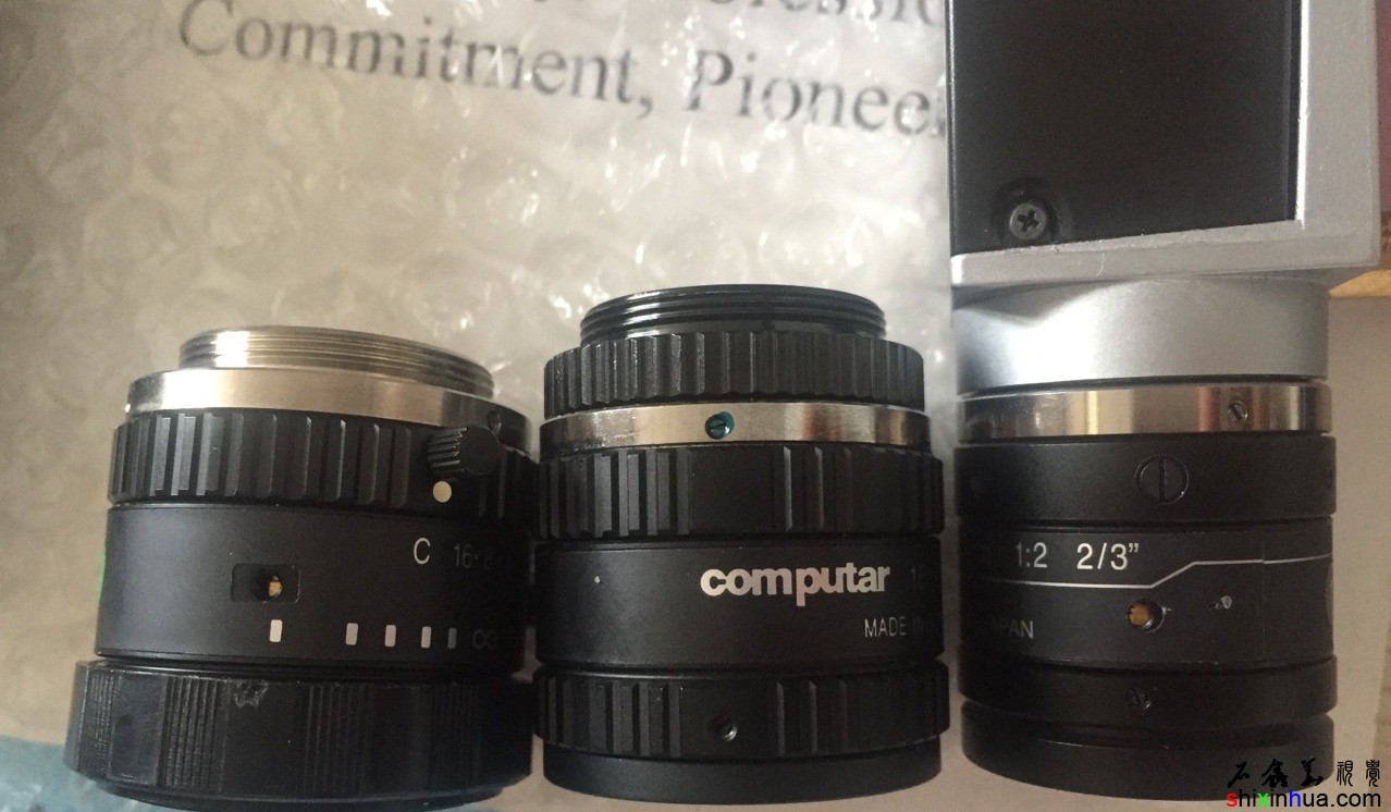

     楼主| 发表于 2016-9-13 10:13:37 | 显示全部楼层 来自:安徽省合肥市蜀山区 电信
    石鑫华视觉 发表于 2016-9-12 15:40
    不清楚可能是接圈引起的
    黑的可能情况比较多。如驱动不正常、参数设置不合理,亮度太低,曝光时间太短, ...
    三个镜头都测试了,中间的镜头可以对焦清楚,另外的两个就是会出现以上情况,而且曝光,光圈这个都调过了,还是没有改善,所以不知道是什么原因
    发表于 2016-9-13 11:22:00 | 显示全部楼层 来自:广东省东莞市 电信
    中间那个明显多了一个接圈

     楼主| 发表于 2016-9-13 19:23:47 | 显示全部楼层 来自:安徽省合肥市蜀山区 电信
    石鑫华视觉 发表于 2016-9-13 11:22
    中间那个明显多了一个接圈
    工业相机使用工业镜头怎么对焦都对焦不清楚_工业相机|传感器_机器视觉硬件交 ...
    但是相机说明书上说c口/cs口都可以用,有没有接口圈影响很大吗?

     楼主| 发表于 2016-9-13 19:33:45 | 显示全部楼层 来自:安徽省合肥市蜀山区 电信
    中间那个明显多了一个接圈
    那接口圈怎么安装呢
