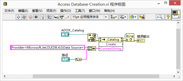

    新建数据库文件,使用以下方法,可以成功。已经验证:

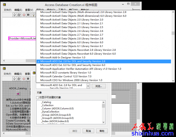

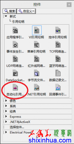

    通过LabVIEW编程,用ActiveX控件创建Access数据库文件。比用手工创建mdb文件,程序更具有灵活性。在再“自动化引用”控制选择ActiveX类时,注意选择相应的版本号。
    使用ActiveX命令来创建新的Access数据库文件。
         1.从ActiveX面板选择Automation Open VI打开一个"Microsoft ADO Ext. x.x for DDL and Security Version x.x"引用,其中x.x 代表版本号。
         2.右键单击选择Catalog对象。
         3.在程序框图放置一个方法节点并将之连接至Automation Open函数。右键单击 Method?Select Method选择Create方法。

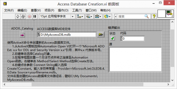

         4.右键点击参数 Connect String输入选择 Create?Constant。输入字符串常量:Provider=Microsoft.Jet.OLEDB.4.0;Data Source=yourfilename.mdb。 文件名是创建的Access数据库文件路径名,譬如D:MyAccessDB.mdb。
    后程序框图
    前面板
    ACTIVE,以下的图像中,选择仅显示可以创建的对象,如果显示所有,则Catalog选择下面另一个前面不带下划线的。
