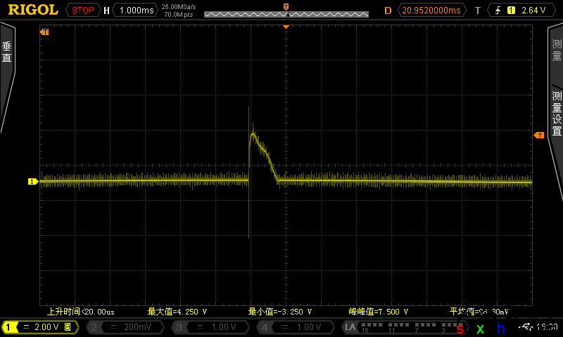

    请教高手,如何求图片中这个不规则波形10%以上的面积.谢谢!

    这要是在图像处理领域,那做个二值化,保存原始粒子,再整个凸壳,减去原始粒子,得到凸壳处的粒子,粒子分析求面积

    谢谢,最后的方案改成了积分法求面积了.
