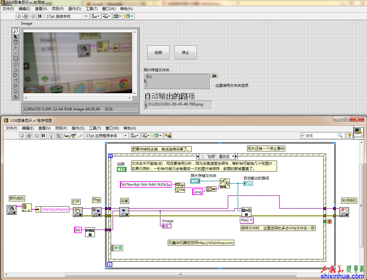

小弟我真是给这VI跪了, 可以连续照相,保存照片的路径也能根据日期自动变动,但是照片就是不能保存,我把自动生成路径的子程序取到后又能重新保存照片了只不过总是覆盖前一个,我真的不明白为什么哪位大神帮忙看看小弟我这个程序的问题在哪,谢谢了。

    LabVIEW采集图像
    LabVIEW采集图像
    看得懂吧?

    发表于 2013-10-3 11:52:58 | 显示全部楼层 来自:福建省厦门市 联通
    你的问题使用高亮就明白了,另外路径的问题及一些特殊字符不能使用命名的,不然就会出现错误。上次和你提的框架问题,就是你的程序中没有出现错误处理等,这样你很容易出现错误,自己也找不到。还有相机的帧率也是你要考虑的问题(这一点版主说明的很清楚)。:)
