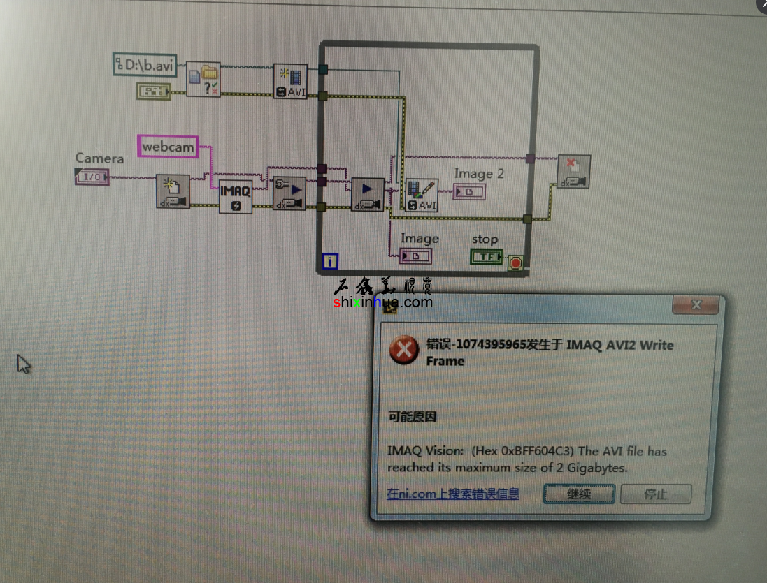

    使用labview的avi write功能时,因为相机拍摄的像素很高,所以没到一分钟就发生以下报警。我想问是不是只能录制2G的视频?labview有什么方法可以做视频压缩吗?
    我用的相机是60帧每秒的,但是拍摄视频中使用测速vi发现无法达到60帧每秒,不知道是相机的问题还是程序的问题?
    谢谢

    这个不是很确定是不是有2G的限制,没怎么弄视频。如果有限制,那你就只有分段拍摄了。压缩方法没有,只能选择提供的那几种方法,不过都没有比较好的压缩方法。体积都比较大。
