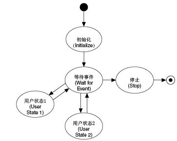

    5. 概述
    注:
    • 上图中的每一种状态对应于Main.vi中条件结构的一个分支。同时,每种状态:
      • 执行某项操作
      • 通过向While循环的移位寄存器传递指令,指定状态机的下一个状态。
    • 初始化完成后,状态机转移至"Wait for Event"状态。该状态通过事件结构等待前面板发生改动。用户单击按钮时,由LabVIEW识别该事件,然后切换至事件结构的相应分支。接着由该分支发起状态转移,转移至相应的状态。
    • 每种状态可以访问一个数据簇。簇中包含的数据类型通过Data.ctl定义。
    • State.ctl是一个自定义类型,罗列了有效的状态。用自定义类型实现状态转移的方法限制了可能的转移操作数量,减小了状态机陷入不可识别状态的可能性。
    • 只有Stop状态可以使应用程序停止运行。这种设计可以避免应用程序意外关闭或不完全关闭,原因是:
      • 仅当用户需要停止应用程序时,才会运行关闭代码。
      • 关闭代码总是运行直到彻底完成。
    • 同一时间只运行一种状态,由于采用了单个While循环,所有任务按相同速度执行。如需实现按多种速度执行或并行执行的任务,可考虑采用“队列消息处理器”或“操作者框架”模板,上述模板均可在创建项目对话框中找到。
    • "Wait for Event"状态是唯一能识别用户输入的状态。程序接收用户输入时,状态机必须处于该状态下。

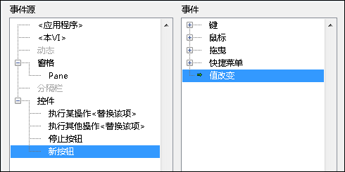

    添加启动状态转移的控件
    • 在前面板上添加一个控件。
    • 选择条件结构的"Wait for Event"分支。
    • 在事件结构中添加事件分支。
    • 配置事件结构:当新控件的值发生变化时,触发事件。例如:
    • 单击确定。LabVIEW会在事件结构中创建一个分支。
    • 在分支中,为新控件拖曳程序框图接线端。
    • 确定用户与该控件交互后待转移的状态,将枚举型的值设为这个状态,然后连线至Next State输出隧道:

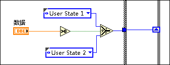

        • 必须为每种状态设定待转移的下一个状态。将下一个状态的值连接至"Next State"输出隧道。连入该接线端之前,还可以按条件实现一定的逻辑。下图显示了这种逻辑的范例:
          上述代码中,如数据大于0,则下一个状态为User State 1。否则,下一个状态为User State 2。如需实现更高级的条件逻辑,可采用条件结构。
