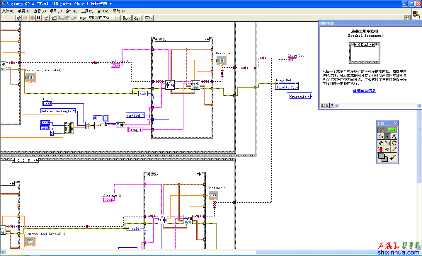

LAbview两个测量条件同时写入Image显示控件,怎么实现?如下图所示,不能并联同时写入,求大神指点

图片示意图

    发表于 2013-8-21 08:53:16 | 显示全部楼层 来自:广东省东莞市 联通
    一叶の秋 发表于 2013-8-21 08:31
    图片示意图
    只需要同一个内存就可以并联操作了。把最后那个连接到Image Out中的并接的连线断开就可以了。但是前面的Image In是同一个内存的图像就可以。
