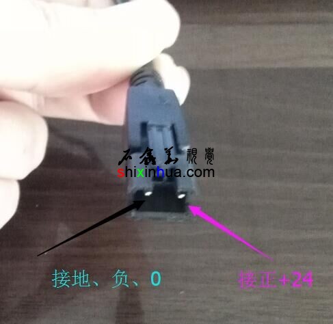

    有时候用户并没有使用光源控制器,而是单独买的光源。石鑫华视觉出品的华视光源,其接线端与国内的CST、科视、锐视、乐视LOTS等品牌的引脚定义是相同的,即将光源接线端子缺口向上,引脚对人时,左边的是负,右边的是正。一般的机器视觉光源,通常是24V直流。特别的一些光源,如点光源是5V(也是三脚,用的是1、2脚);还有一些光源是12V的,用的是两脚的端子。
